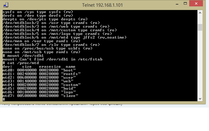

1 команды телнета несилен
2 например там на картинке выше указаны mtd0 это и есть cat /dev/mtdblock0 >/....../mtdblock0
3 как указать флешку cat /dev ????
4, по той картинке что выше Вы не можете написать команду cat
5 мышка на регистраторе зависает после команды mount и в меню нету пункта Экспорт

bbiko писал(а):1 команды телнета несилен
Вначале поставить отформатированную небольшого объема в FAT32, желательно до 2Гб в регистратор
и дать команду mount и дождаться выполнения.
Результат сюда.
bbiko писал(а):2 например там на картинке выше указаны mtd0 это и есть cat /dev/mtdblock0 >/....../mtdblock0
bbiko писал(а):3 как указать флешку cat /dev ????
Вот нужно и определить после установленной флешки и выбранного в меню пункта открытия USB устройства, по команде mount путь по которому примонтировано это устройство в систему.
bbiko писал(а):4, по той картинке что выше Вы не можете написать команду cat
выполнить
cat /proc/mtd
появится список блоков c их именами
далее нужно скопировать их на примонтированную флешку!!
далее копируем по одному блоку
cat /dev/mtdblock0 >/ПУТЬ_ПРИМОНТИРОВАННОЙ_ФЛЕШКИ/mtdblock0
cat /dev/mtdblock1 >/ПУТЬ_ПРИМОНТИРОВАННОЙ_ФЛЕШКИ/mtdblock1
либо
cp /dev/mtdblock* /ПУТЬ_ПРИМОНТИРОВАННОЙ_ФЛЕШКИ/

ПОнятно! Остается один вопросик. Как будет примерно выглядить путь к монтированной флешке?
Re: Помогите определить видеорегистратор
Сообщение iTuneDVR » 07 июл 2016, 22:59
Путь будет в конце списка вывода команды mount
А какой будет все зависит от ядра, но так будет из /dev/...
Сообщение bbiko » 08 июл 2016, 08:48
foto

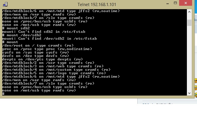

в регистраторе при меню обновление показваеть путь /dev/db1
bbiko
Сообщения: 62
Сообщение bbiko » 08 июл 2016, 08:59
f
Сообщение iTuneDVR » 08 июл 2016, 14:33
Еще раз.
После того как вставляешь usb-флешку в регистратор и в меню вбираешь пункт обновления или экспорта с открытием устройства, то в консоли после команды mount в конце списка вывода примонтированных точек будет строка о примонтированном устройстве в формате vfat.
Вот по этому пути и надо копировать mtd блоки.
Конечно, может быть так, что в меню там нельзя открыть ничего и содердимое самой флешки не показывается, однако в какой-то момент устройство должно быть примонтированно, надо поиграться с этим.
А так можно и без извлечения
cat /mnt/custom/ProductDefinition
набирать точно!!!
Это модель текущая, но хотелось бы взглянуть и на остальное, а то может быть здравствуй кирпич!
