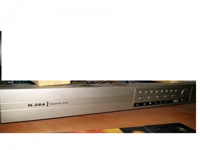

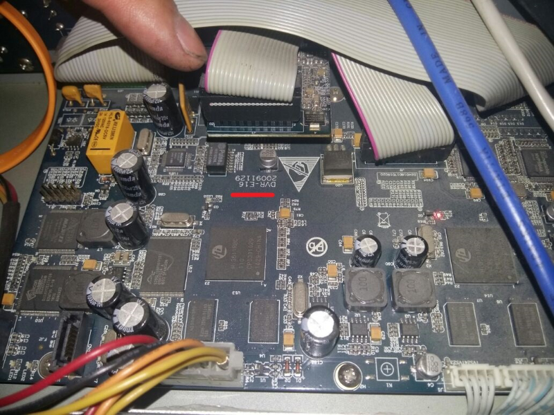

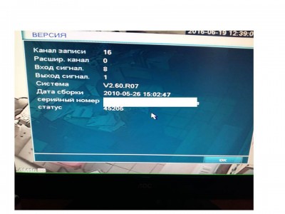

Здравствуйте! Помогите определить модель и свежие прошивки. на корпусе написано DVR-9016H. нужно обновление для того что б использовать облачный сервис если возможно. на данный момент версия прошивки на нем v.2.60.r07 2010-05-26 15:02:47 не отображается NAT статус.там вообще такого не. Подключаюсь через DDNS. Но в программе Vmeye для андроид не получается через имя домена, каждый раз приходиться забивать АиПи адерс. Так как нет статического. Заранее спасибо. Нужна хоть какая та версия с поддержкой облако!

XM серии R07 староватый!!!
С прошивками под подобные сложно, но иногда попадаются, если действительно обращать внимание.
Искать надо по чинайским сайтам или старым закрытым конторам, сайты которых еще висят и кое-что можно оттуда скачать.
Ориентироваться нужно на V2.60.R07 и ничего более!!!
Сомневаюсь, что найдется, а если и найдется, то все-равно будут проблемы.
Рекомендую потратить немного денег и заказать в чинае подобный свежий регистратор, в котором все есть, а этот пристроить в такое место, где не требуется облака.
Конечно, если есть телнет, то можно и нудно попробовать зайти на регистратор и подглядеть модель и слить образ регистратора, для более точной идентификации и на свякий случай!!!

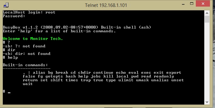

telnet есть. как подключаться через open? а можно команду для снятие дампа и заливки прошивки ?

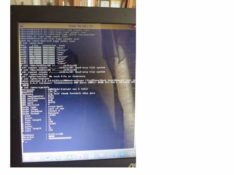

Сообщение bbiko » 04 июл 2016, 12:57
как дальше действовать?

Сообщение iTuneDVR » 04 июл 2016, 13:03
telnet IP
а дальше подключаешь usb-флешку или монтируешь NFS или по TTP пофайлово пытаешься слить.
С usb-флешкой в FAT формате проще и удобно простым копированием файлов.
Главное нащупать точку монтирования.
Остальные способы по наличию возможностей.
Дать команду
потом поставить флешку в регистратор и в меню выбрать экспорт или еще какое меню с внешним носителем
снова дать команду mount
Так будет видна точно монитрования
А дальше
cat /proc/mtd
появятся блоки флеша, которые надо по одному скачивать
cat /dev/mtdblock0 >/....../mtdblock0
cat /dev/mtdblockN >/....../mtdblockN
Ну и другие команды по вводить для определения содержания окружения:
cat /proc/version
cat /proc/cpuinfo

Сообщение bbiko » 04 июл 2016, 13:45
команда не проходить cat /dev/mtdblock0 >/....../mtdblock0
у нас 2 рессивера один сделал но вот этот второй немогу найти прошивку

Сообщение iTuneDVR » 04 июл 2016, 14:48
bbiko писал(а):команда не проходить cat /dev/mtdblock0 >/....../mtdblock0
Так естественно...! ;)
Это же многоточие, что означает место подстановки точки монтирования.
Нужно немного почитать про команды линукс!!!, разобраться что да к чему, чтобы не наступать на грабли на ровном месте.
cat ЧТО-ТО КУДА-ТО
и это вполне конкретные месте!!!
Речь шла об определении точки монтирования USB -флешки и в эту точку, чтобы не мучить себя командами монтирования, и нужно скопировать блоки. Способ подстказан удобный!!!
Можно было не фоткой, а скопировать с экрана с буфер и вставить кодовой секцией сюда, ну да ладно.
