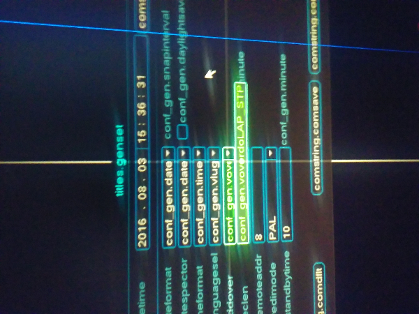

обновила поменялось версия по
надписи не изменились

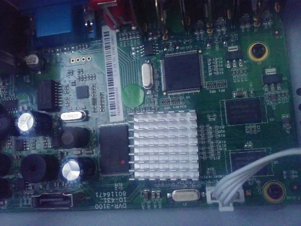

и еще там внутри есть радиатор микрухы какой то и вот она сильно греется это нормально?

Сообщение iTuneDVR » 03 авг 2016, 16:25
Ну вот, то самое небольшое чудо и случилось, все работает, ничего не зависает и теги англоязычные сплошняком.
Работает на экране, а вот веб наверное нет.
Так бывает когда чисто чинайский вариант обновляется в лоб.
Откатиться на чинайский хворост можно, раз заранее был снят дамп, из которого как раз-таки можно сделать родную чинайскую прошивку.
Изменить язык конечное можно на тот который нужно, раз предварительные эксперименты уже проведены, определена и протестирована рабочая прошивка, которую можно модифицировать под эту конкретную задачу.
Все в твоих руках ;)
Какой именно радиатор? Фото!

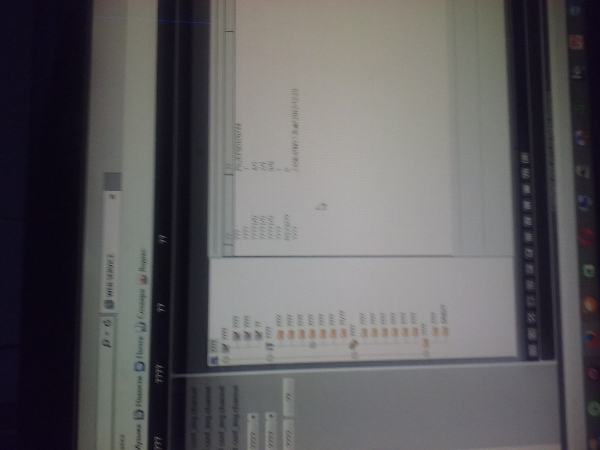

Сообщение bbiko » 03 авг 2016, 16:40
web есть скрины.
а у Вас как то нельзя купить русификатор
просто в этом деле я не силен№...
Спасибо Вам за все. Помогли. Рекомендую Всем!
этот
здесь выбран режим перезаписи? просто пропали варианты выбора!!
веб интерфейс
