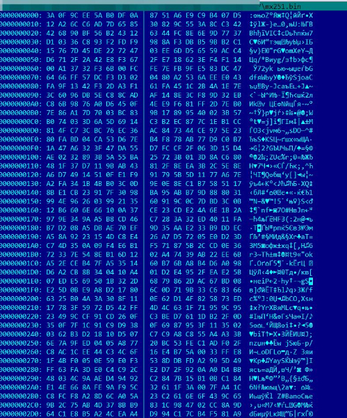

Сообщение iTuneDVR » 12 окт 2017, 18:34
veter737 писал(а):Всмысле мой убит??
В прямом смысле
в Вашем файле mx251.bin
вот такое от начала
