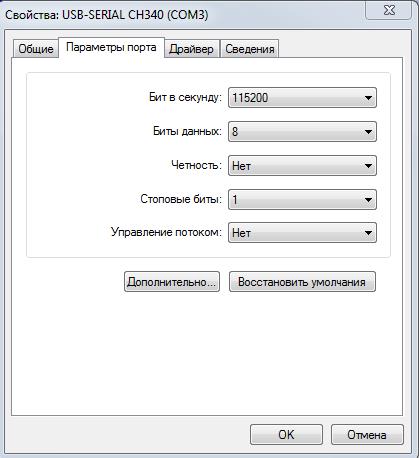

Осталось выставить нужные параметры порта, да и быть уверенным, что микросхема преобразования не дохлая!
- 2017-10-20_22-59-24.jpg (27.66 КБ) 8542 просмотра
Re: Дамп DVR0404HF-A-E
Имею на руках еще с пяток разных регов (все Dahua), кто-то живой изначально, кто-то уже прошитый мною дампом; подцепляюсь к пинам на их платах - в логах все хорошо, все читабельно и команды принимаются-выполняются. Единственное - у HF-A-E com-порт выведен разъемом на заднюю панель, а у остальных просто пины на плате - может ли быть несогласованность уровней сигнала на порту?
Настройки всегда такие же, как на скрине.
