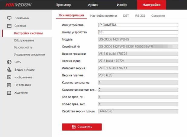

Проблема, которая возникла и с которой ко мне обратились, это невозможность использовать прошивку V5.4.5 со спецрелизом на новых камерах #Hikvision серии R6 DS-2CD2142FWD-IS..
Понятно, что как и с выходом 5.4.0, так и выходом 5.5.0 были предупреждения, что вниз уже никак, но все же теплилась надежда, что TFTP реши вопрос, но тут свежие камеры и на борту уже 5.5.0!!!
Проблема переведена в задачу и решена пересборкой прошивки и теперь нормально происходит контролируемое понижение для работы нужного функционала!
