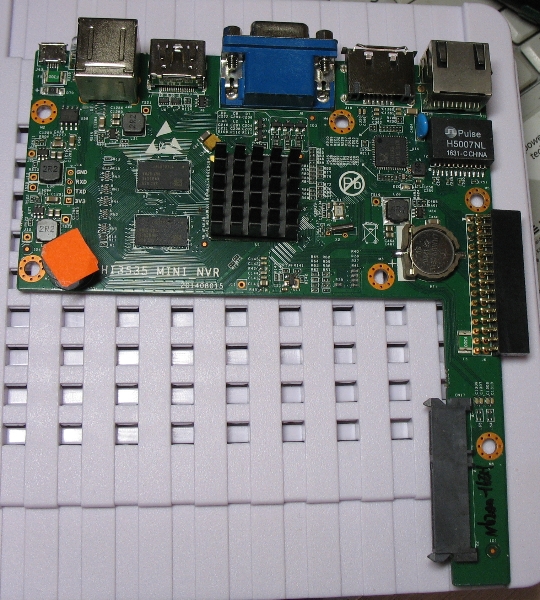

Вид с открытой крышкой:

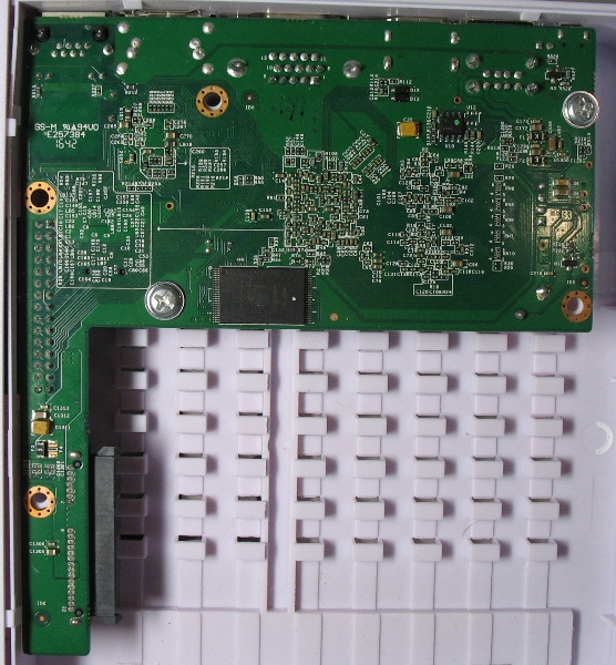

Вид с обратной стороны:
Есть надпись от руки "N6200-16EH".

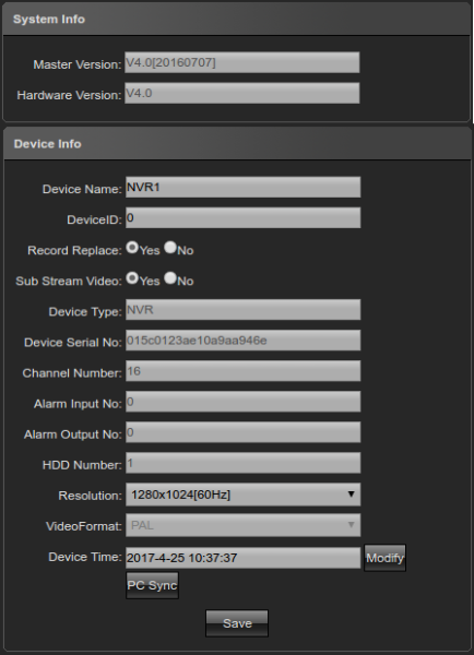

Системная инфа, уже после обновления:
Обновлял из файла "20160707_015a_0159_015c_015d_A.update", взятого с urcctvstore.com
Родная прошивка была от 2014 года, кажись...
К консоли доступ пока не получил, потому ни дампов, ни прочих печенюшек предоставить не могу.
И что хуже - я забыл пароль админа... Менял на сложный, не записал (никогда не записываю), и тут почему-то забыл. Сбросить путём вытаскивания батарейки не получилось. Написал в поддержку просьбу сказать, как сбросить пароль на дефолтный, может быть и помогут советом, но очень сомневаюсь...

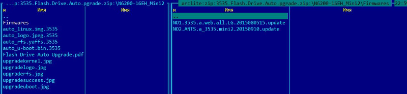

Да, прошивок скудно, но кое что нашлось.
Если бы не попал бы и забыл бы, то можно было бы попытаться его побороть слегка
3535.Flash.Drive.Auto.pgrade.zip
- (47.46 МБ) 476 скачиваний
Re: MiniNVR DJ-3516M от DONGJIA - проблемы в работе
В ней две части, и их надо, судя по описанию, загружать с флешки, по очереди, в процессе восстановления рега.

Еще раз обновление по файлам, что за чем по именам?

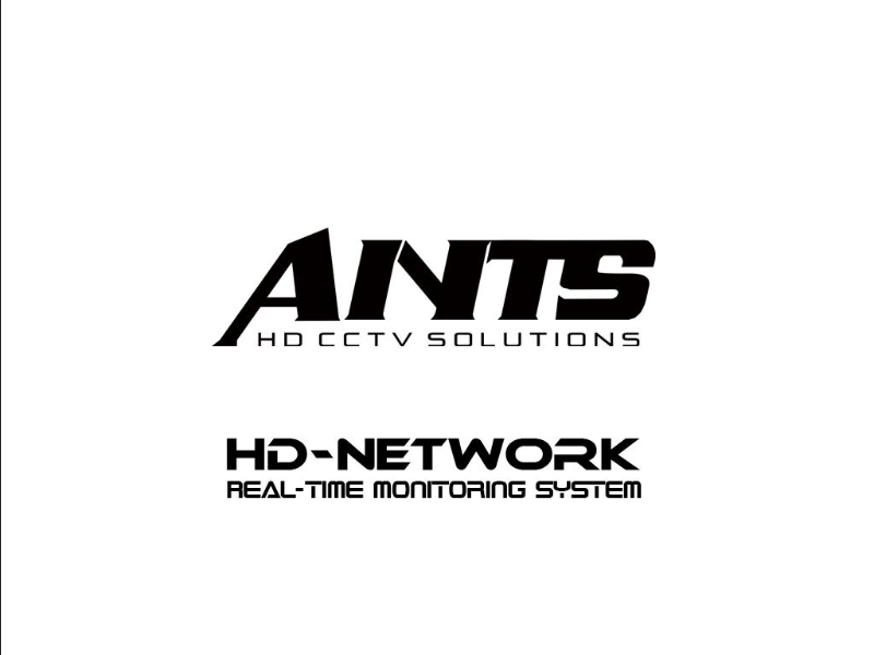

Во втором NO2.ANTS.a_3535.mini2.20150910.update есть лого вот такое и там обновления кое какие. Лого не появилось?

Эммм... NO1.., затем NO2.., как и указано было в инструхции..iTuneDVR писал(а):Еще раз обновление по файлам, что за чем по именам?
При коннекте через веб-морду - нет, не появляется. Проверю при прямом подключении (моник, мышь) к регу. Но, думаю, что там оно есть.iTuneDVR писал(а):Во втором NO2.ANTS.a_3535.mini2.20150910.update есть лого вот такое и там обновления кое какие. Лого не появилось?
