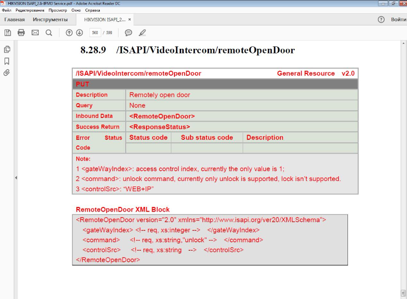

Всем привет. Возник вопрос по вызывной панели Hikvision. Посылая на DS-KB8112-IM put запрос, возвращается код ошибки, который говорит о неверном содержании XML файла.
Нужно по запросу открыть/закрыть электрозамок, подключенный к вызывной панели.
Что отправлять по запросу /ISAPI/VideoIntercom/remoteOpenDoor?
Руководствовался инструкцией [url]oversea-download.hikvision.com/uploadfile/Leaflet/ISAPI/HIKVISION%20ISAPI_2.0-IPMD%20Service.pdf[/url]
Прошивка 1.4.5_170921

В этом мане нет упоминаний о VideoIntercom или я не увидел!
Что именно пытаешься отправлять и что получаешь в ответ?
Re: DS-KB8112-IM ISAPI
Сообщение iTuneDVR » 12 янв 2018, 23:51
Как-то так этот пункт расписан в крайнем мане на руках
Но, пункты есть еще и другие и возможно какая-то прелюдия возможно или необходима.

Супер! Спасибо большое.
