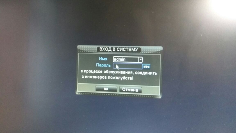

НЕ могу попасть в видеорегистратор локально Partizan CHD-116evh версия hd3.1
постоянно пишет "в процессе обслуживания соединить с инженерами"
есть дамп возможно ли как то воостоновить пробывал залить три дампа с похожей серии PX-D9116DA-H (AHD) PVDR16WDL
у всех платы плата ahb70xxt16-3531-vx.xx у меня плата ahb70xxt16-3531-v1.03

Сообщение iTuneDVR » 25 янв 2018, 22:17
Все логично и понятно!
Включен режим обслуживания и поставлен пароль.
У admin пароль admin, а дальше надо зайти и снять этот режим введя пароль, который был поставлен.
Либо как обычно, по старинке, затереть последние 512кб во флеше и регистратор как новенький ;)

Сообщение hack2003 » 26 янв 2018, 11:32
Да спасибо помогло , сбросился заново настроил
запустил Partizan Device Manager он у видел скачал две прошивки, но обновляться не захотел скачал какую-то фигню
попробовал в ручную тоже говорить другой тип прошивки , ну и правда ....
ложит он все в папочку tmp качает по защищенному https в ручную не получатся скачать у партизана прошивки
