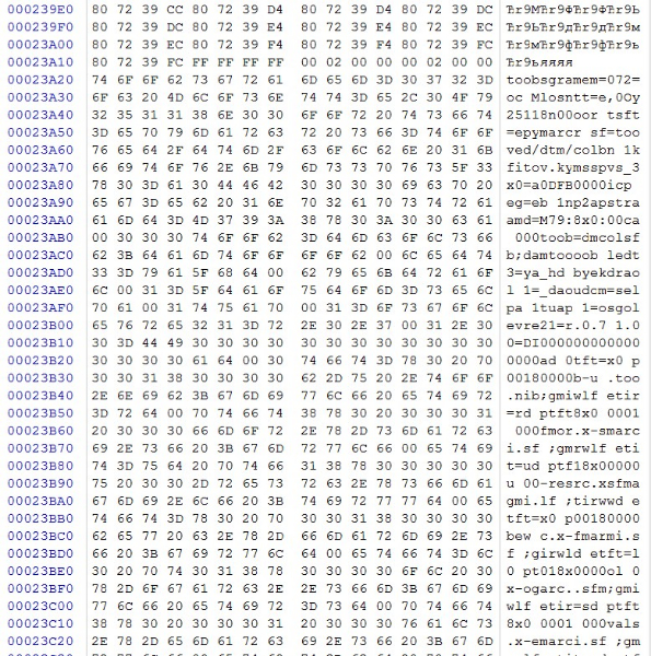

Есть DH-NVR5216, при прошивке лег. На нем стоит флешка на 32МБ Spansion s25fl256.
Попытался ее прошить дампом с сайта dh-vision , но оказалось что мой программатор не может ее правильно зашить.
Заказал MX25L25635 жду пока.
И теперь суть вопроса)
Открыл редактором дамп который скачал и обнаружил такую странность - все вроде как на месте, но знаки местами перепутаны.
Скриншет для примера во вложении.
Это есть нормально? или это следствие снятия дампа когда флешка не дружит с программатором?
Т.е. запустится ли на этом дампе аппарат, кто уже шил этим дампом?
http://www.dh-vision.com/main/firmware/ ... /flash.bin

Оригинал снимал с флеша?
Да, это нормально такой вид для данного аппарата.
Re: Микропрограмма NVR Dahua 52 серии
Оригинал снял, там похожая картина, придет флешка попробую зашить и восстановить по тфтп, если загрузчик запустится.

отличий вашей первой флеши от заказанной никаких. Я думаю, что проблема не во флеши, а в подключении ее к программатору. Какой программатор используете и как подключаете флешь к программатору (адаптер, переходник и т.п.)

Шил не я, что и как делали неизвестно, в снятом дампе нету большого куска загрузчика там где где ipaddr ethaddr ID и тд.
снятый дамп кину на почту.
32 MB spansion пробовал шить на 341А программаторе через переходник на 8 ног. На версии 1.18 и 1.30 запись постоянно с ошибками.
Пришла MX, зашил на версией проги 1.3, (прогой colibi не получилось) дампом с dh-vision 2.616, появился загрузчик, обновить по тфтп не вышло.
Процесс обновления проходит но в результате загрузка с ошибками. И еще странность, меняю зачения ipaddr serverip сохраняю, но после каждой перезагрузки они слетают.
Сейчас пробую шить дампом 2.610 посмотрим как он пойдет.

Дамп получил и посмотрю, а по шитья на программаторе, возможно что с напряжением что-то и он не шьет толком.
Но, вполне достаточно поднять только загрузчик, а все остальное из него.
К тому же важно делать сверку как на софте программатора так и перечитать данные и во вне сверить.

u-boot-dump.bin - образ для программатора, заливать как есть от начала, на чистую микросхему
update.img - обновление из загрузчика до General_NVR5xxx_Eng_P_V2.616.0000.0.R.20140110

При заливания полного образа или только загрузчика один и тот же результат, пишет неизвестный тип устройства, складывается впечатление что аппарат хочет работать только с флешкой spansion.

В твоём дампе обрезанный загрузчик.
Запиши мой выше и сравни считанный на очищенную микросхему, чтобы все совпадало
Запаяй и включи.
Должна сформироваться область переменных правильно. Перезагрузи 1 раз.
Дальше настрой адреса и командой run up поднимай update.img
Если загрузчик верно записался и считался, то все должно пройти, если нет иных проблем с железом.
