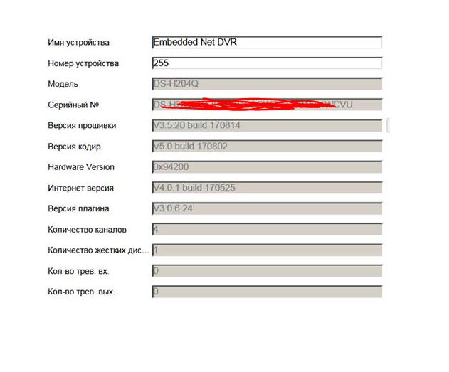

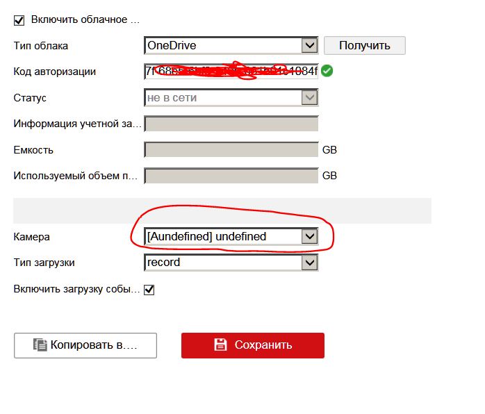

Пытаюсь подключить видео регистратор:
К облаку OneDrive.
К видеорегистратору подключены 4 аналоговые камеры того же бренда Hiwatch, которые нормально работают с ним.
Но выбрать камеру для подключения из списка не могу, камеры не определяются именно при настройке облака (см. вложение)
Для подключения нужны какие-то камеры определённой модели или же проблема в самом регистраторе?

Стал копать в сторону облачных хранилищ или NAS, чтобы посмотреть на реализацию и взять от неё чего нить полезного. С облаком не получилось - OneDrive,GoogleDrive - без разницы - камеры не видит (на момент настойки, если что, статус облака был В сети) тех. поддержка нашлась только в сторону спросить настроен ли у меня DNS на устройстве :(

Что касается OneDrive и GoogleDrive то с последним был опыт настройки.
Учетку зарегал на хосте и завел данные на регистратор 7204HUHI, какое-то время назад.
Регистратор даже показал наличие свободного места в облаке.
Мануал, который был вычитан, дал понять, что писаться будет только вторичный поток и то с какими-то особенностями. Мануал надо будет поискать в архивах.
При всех настройках я так и не увидел, что в облако что-то записалось.
Смотрел консольные логи обмена с хостом, но .....
Думаю что это либо не доделано, либо еще что-то, но оно как-то выглядит несерьезно по сравнению с тем, что давно было реализовано у videopark с парой файловых хранилищ dropbox, baidu и пр.
