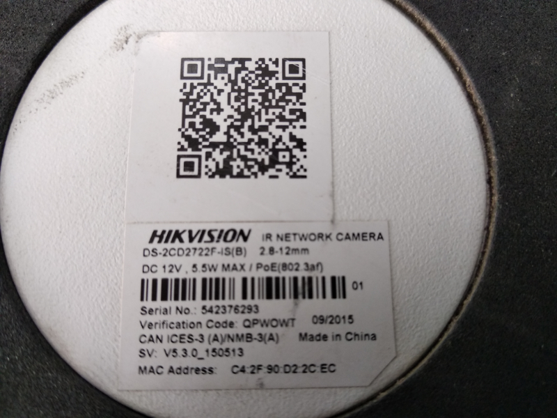

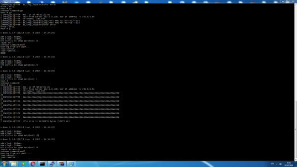

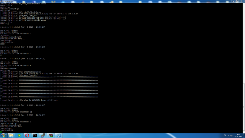

Принесли в ремонт камерку Hikvision DS-2CD2722F-IS(B), в сети не определялась никак, попытался залить прошивку (новую) через tftp, первый раз прошивка успешно "пролилась" (так показал tftp). Камера в сети не появилась, подключился при помощи TTL, посмотрел камера живая, при отключенной сети, загружается сразу в BusyBox, появляется не на долго в сети с ip адресом 192.168.1.64 проходит команда ping туда и обратно, открывается порт 8000 (но при этом все остальные порты 80 и 554 "молчат"). В IVMS-4200 камерка появилась и даже добавилась, но показывать ничего не захотела, писала ошибку логина и пароля (очень странно). Решил прошить более старой прошивкой, пытался через tftp не помогло, запустил заливку руками из TTL. Прошивка успешно прошилась, после прошивки опять перестала видеться в сети.
P.S.: забыл добавить, камерка после 1-2 минут работы ребутится и пишет об этом в TTL (см. скрин № 2).
Re: Умерла камера Hikvision DS-2CD2722F-IS(B)
Сообщение iTuneDVR » 02 окт 2018, 22:32
Скриншот никакой, мало что видно, лучше лог всех манипуляций.

На шильдике какая версия заявлена?
