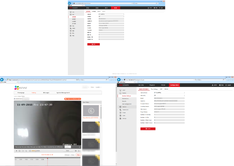

Укрощение строптивой.
Программное решение: Кастомизированная прошивка
Холст, кисти, масло, терпение и капелька воображения
До: Hikvision R0 IPC чистый чинаец DS-2CD3332-I with 5.4.41 170707.
После: Hikvision R0 IPC Мульти-Европа DS-2CD3332-I with 5.4.41 170707.
ИТ Исследования и ничего более
Обзор в телегу
Re: Обзор в телегу

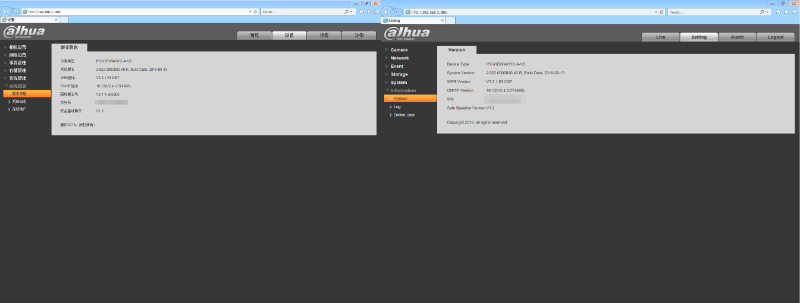

Истина в ядре.
Программное решение: Кастомизированная прошивка.
До:Dahua IPC DH-IPC-HDW4431C-A-V2 чистый чинаец
После: Dahua IPC DH-IPC-HDW4431C-A-V2 еворпеец, английский язык. Тегированный перевод #spektr-elektrik

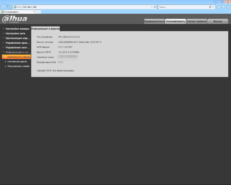

- 2018-11-14_23-24-39 (2).png (33.63 КБ) 6041 просмотр
Re: Обзор в телегу
Распарсил чинайский ресурс на блоки, которые может прожевать гугл--переводчик.
Пересобрал результаты по формату, подштриховал малость, чтобы принимался и не валился.
Выглядит немного чудоковато с длинными неадаптированным переводом, но в целом пойдет, а цель была в небольшой автоматизации процесса разбора.
