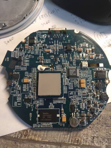

Привет! Клиенту после арендаторов остались пара таких вот камер. Проблема в чем: камера в сети пингуется, родное ПО Evidence Starter ее видит, показывает текущие IP и MAC, дает поменять IP, логин и пароль (причем даже не спрашивая старого). Но при попытке зайти в вебморду камера ничего не дает, немного думает и все, страница не найдена.
Пробовал ее сканить портсканом, из всех возможных портов показывает некий 6666, видимо как раз для родной утилиты. Больше ничего! На сайте devline нашел на нее rtsp-ссылку, но она тоже не работает.
Кнопка Reset на плате сбрасывает ip на дефолтный.
Есть идеи, как ее оживить?

Для начала ищи TTL контакты и лог загрузки в студию ;)

всю плату обыскал, ничего не нашел и выкинул) тему можно закрывать)
