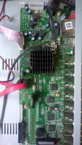

Рег ADVR7016DA-MH-E со слов владельца, хотели сбросить пароль, но что-то залили с флешки и обновили до нерабочего.
Нашел прошивку под ADVR7016T-MH от polyvision. и от jufenginfo.com/ и от https://download.xm030.cn/d/MDAwMDAxNjM= они запускают рег, рег ругается на maс, только одно черное поле с часами через пару минут перезагрузка. Заливаю img файлы по отдельности.
Прошу помощи в поиске родной прошивки

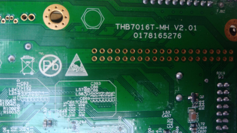

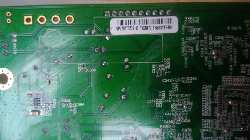

Из картинок получается 0000146 AHB7016T-MH-V2 ближе всех по названию.
Но их поршивка с 16 по 18год без результата.
Мас подставил в загрузчик, больше не жалуется. А рег дает на экране черное окно с часами и вводом логина и пароля, а после ребут.
Конкретно под ТНВТ прошивку не получается найти. Может дамп есть или прошивка под него?

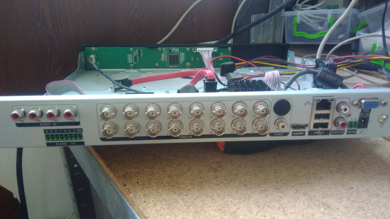

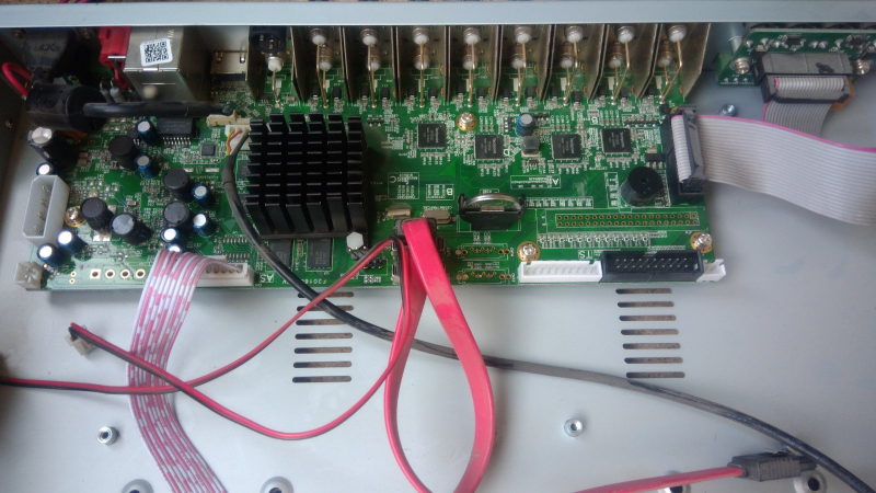

killeo
Сообщения: 51
Зарегистрирован: 01 апр 2015, 15:12
Re: ADVR7016DA-MH-E прошу помощи с прошивкой
Сообщение killeo » 17 июл 2020, 14:37
Слил дамп с ремонт-ауд. та же песня - черный экран с часами, но уже не ребутается.
в shell не грузится.
рег своей переферии не видит.
На сколько я понял mtd надо восстанавливать, как это делать?
в update.img есть только Config2,3 и т.д. Config папки нет
в u-boot есть упоминание dd=mw.b 0x42000000 ff 1000000;tftp 0x42000000 mtd-x.jffs2.img;sf probe 0;flwrite где его искать?
Сообщение iTuneDVR » 17 июл 2020, 15:52
Кидай дампы мне в почту.
Было не раз, что дампы оттуда, не очень рабочие, но толк в них есть ;)
