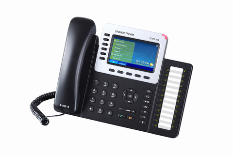

Ранее не занимался этой темой, как то проходила мимо. ;)
Обратились с проблемой IP телефон GXP2160 после штатного обновления.
Информация с официального форума не содержала рецептов для решения вопроса в таком ключе, потому что как выяснилось позже в телефоне работал только мини-загрузчик.
До основного загрузчика и тем более до ядра дело не доходило и область переменных оказалась пуста.
Аппарат использует микросхему NAND, что немного осложняло работу с чистым набором данных для понимания ситуации: что случилось и что делать.
Интернет ресурсы не изобиловали совсем NAND дампами бренда, но был получен интересный опыт в изучении дампов других моделей и раскрытии прошивок и как финал ознакомлении с содержимым прошивок для GXP2160 в натуре.
На Habr есть полезные две темы по grandstream.
Раскрыть прошивки получилось не совсем стандартно и без использования телефона на руках.
Конечно, проще было бы решить вопрос донором и все решилось дампом с такого же, но рабочего телефона, который был получен софтово из изначально "залоченной" консоли, которую пришлось разлочить через ssh.
Сборка из двух дампов оригинального и аппарат заработал.
Тема новая, времени затрачено прилично, но результат и полет нормальный.
