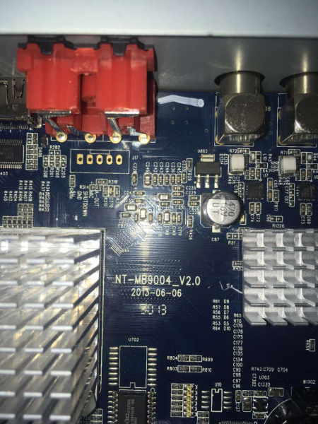

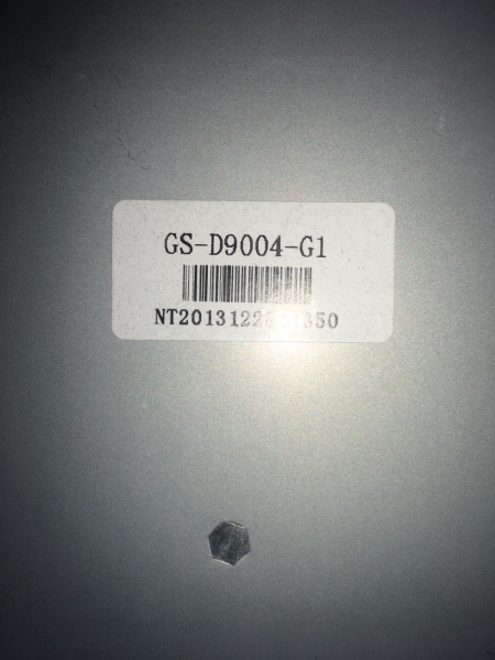

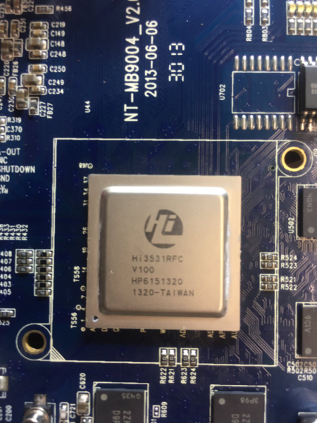

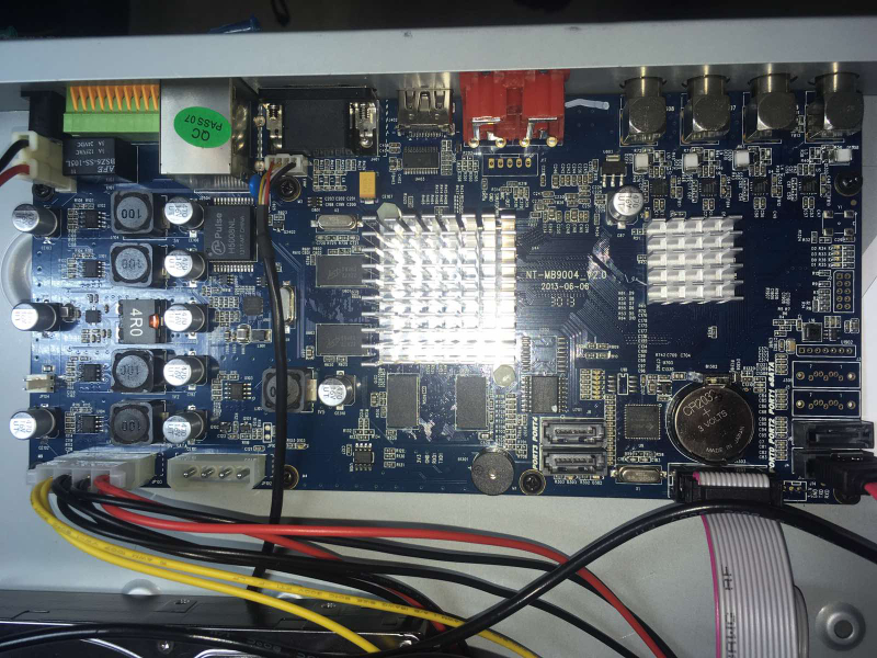

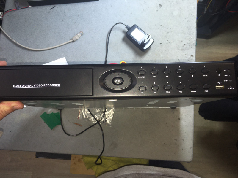

Здравствуйте! есть такой зверек HD-SDI! помогите опознать или подскажите как восстановить прошывку (проверял напряжение - все в норме, уарт молчит).
Re: помогите опознать пациента
Сообщение iTuneDVR » 23 окт 2021, 17:15

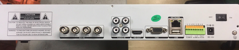

Фото задней панели приложи в полный размер.
Снимай дамп в любом случае, а там будет видно, что делать.
