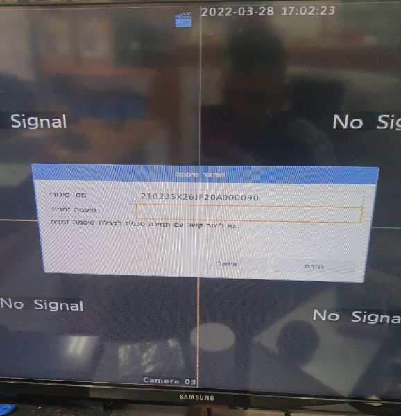

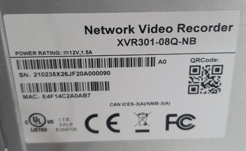

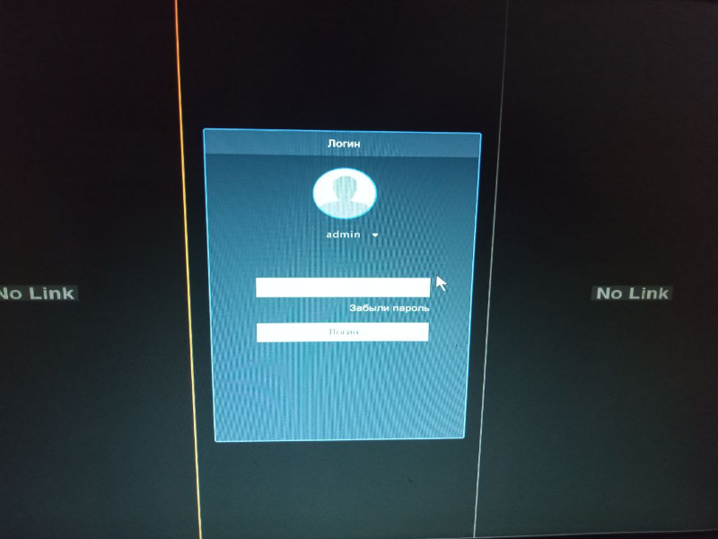

Недавно, обратился еще один ближневосточный коллега с проблемой сброса пароля на XVR.
Такой интерфейс на регистраторе я вижу в первый раз.

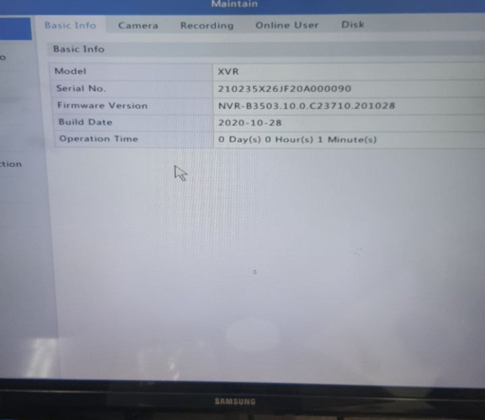

Модель регистратора: XVR301-08Q-NB
В итоге, сгенерированный пароль сработал и по моей просьбе была сделана фотография версии прошивки: NVR-B3503.10.0.C23710.201028
Возможно, что это вариант OEM, но тем не менее ;)

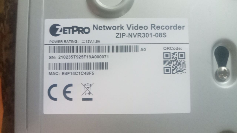

Вопрос в одном из чатов телеграм о сбросе пароля неведомой зверушки
Коллега сбрасывал батарейку, подключался к uart ...
Оказалась ZIP-NVR-301-08S это OEM Uniview

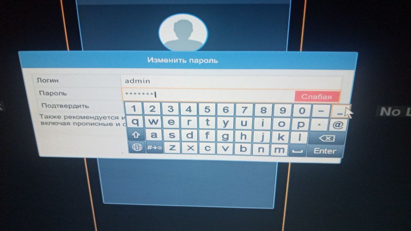

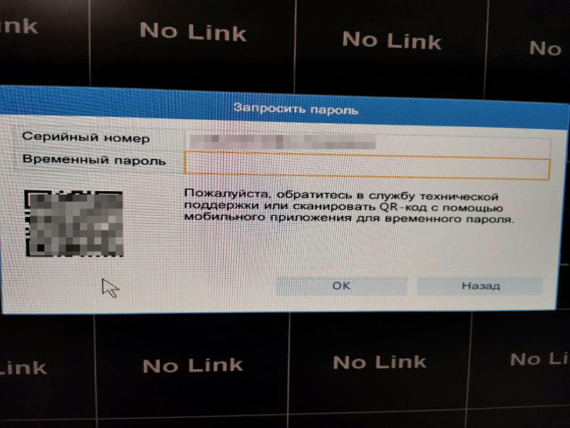

Ранее, возможно, я не замечал такого, но недавно, что в XVR, так и в NVR подобный диалог восстановления с указанием серийного номера стал присутствовать. Видел еще варианты с таким же диалогом и QR-кодом, но об этом возможно чуть позже...

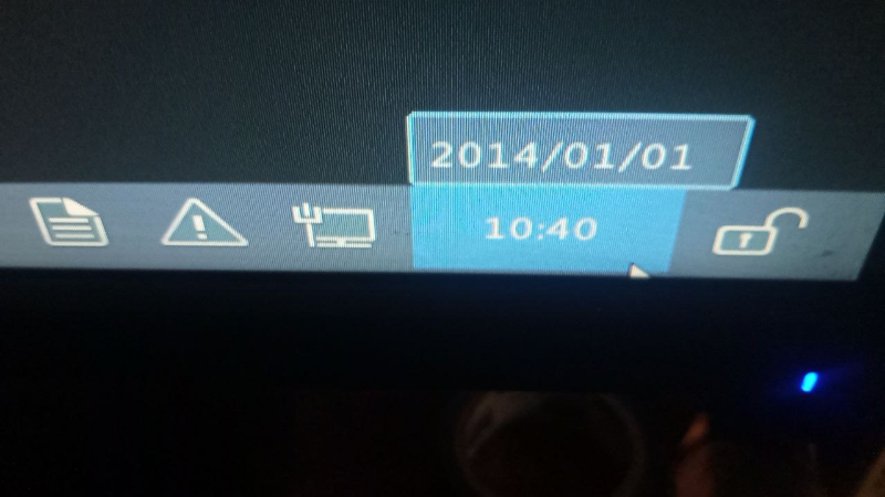

Для определения даты коллеги, постоянно работающие с Uniview напомнили, что нужно навести мышь на правый нижний угол монитора при всех закрытых окнах и диалогах на регистраторе и тогда появится панель инструментов с датой.
Бот сгенерировал временный пароль на основе данных и он подошел, что удивительно и приятно ...

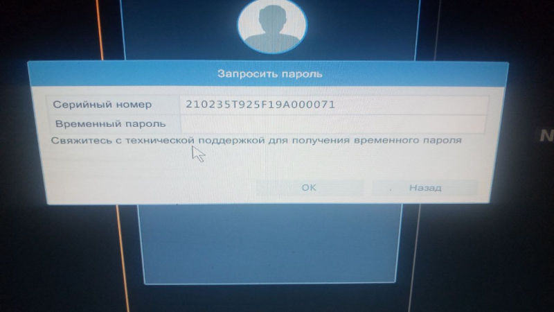

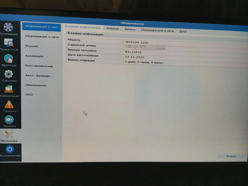

Еще плюс один регистратор Uniview NVR304-32EP в статистику успешной генерации временного пароля.
Здесь вариант с QR кодом!
Не нужно никуда метаться в поисках даты, все внутри ;)
Ведь могут же.
