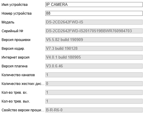

Камера DS-2CD2642FWD-IS

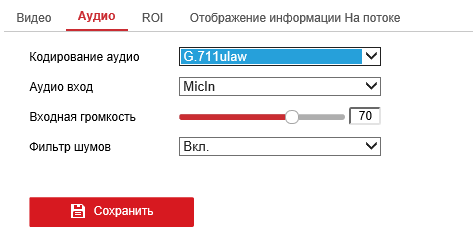

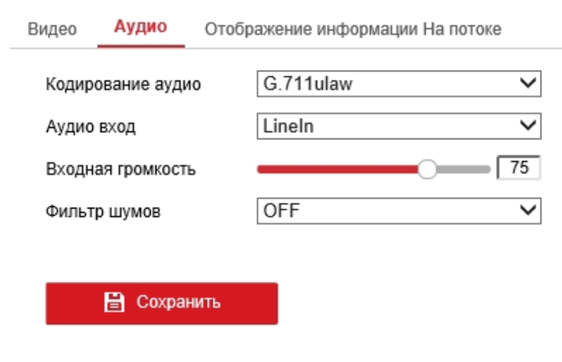

Какие настройки аудио на камере используются?

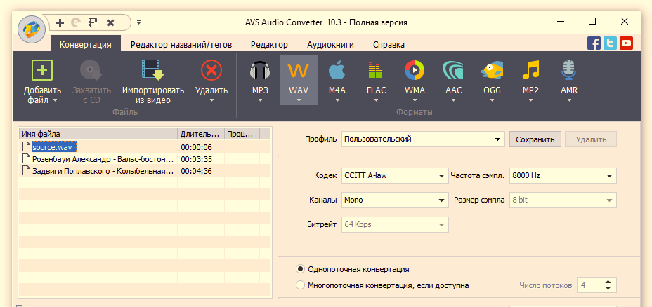

В аттаче варианты конвертации твоего звука под a и u.
Для выравнивания битрейта надо наверное ключи дополнительные к ffmpeg или софтом править звук.
А это я использовал в первый раз, когда начал разбираться каким должен быть звук, но тогда версия была другая.
Сейчас вот так...
И потом подрезка вначале и в конце, а так же можно выровнять по порции данных.
