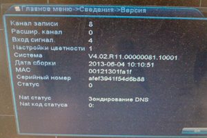

Судя по первому скриншоту(идентификатор модели), для твоего аппарата есть более свежая прошивка.
Бывает так, что обновление существенно влияет на разные составляющие прошивки.
Если ничего не поможет, значит проблема с внешним каналом, раз в локалке всё нормально работает.
Что касается чинайского облака, то даже и не расчитывай что будет быстро работать!!!
Сервера эти находятся в чинае и они загружены постоянно!

Спросить у поставщика данной чудо техники.
Если техника чисто чинайская, то можно и общую прошивку взять.
Возможно изменится логотип, но возможно и дело решится.
Конечно неплохо-бы сделать образ оригинальной прошивки на всякий пожарный случай.
Да и идентификатор оборудования неплохо бы уточнить.
А так по модели последняя такая: General_General_MBD6304T_V4.02.R11.20140320.bin
