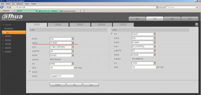

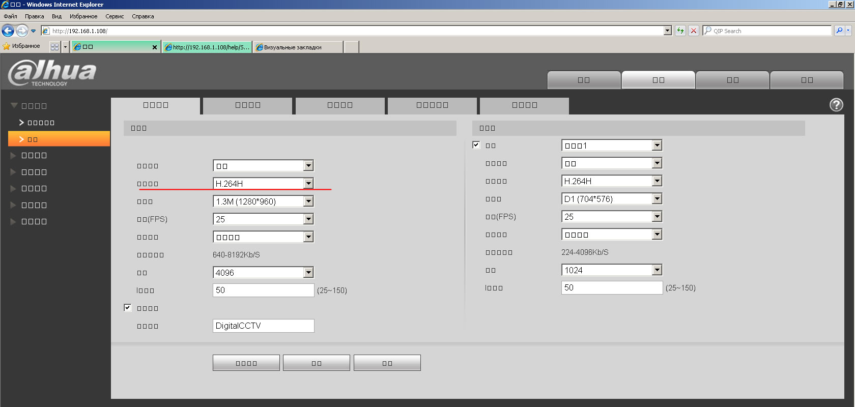

Скрины прикрепляю архивом. пардон за то, что скрин по камере с киатйским языком - на английском в ней нет ничего :(

Что внутри подчёркнутого?
Обновлял ли прошивку для камеры. Если да, то ссылку на прошивку, чтобы понять что за камера и какие прошивки вообще для неё подходят.

Внутри подчеркнутого 3 варианта: H.264H, H.264, MJPEG и все.

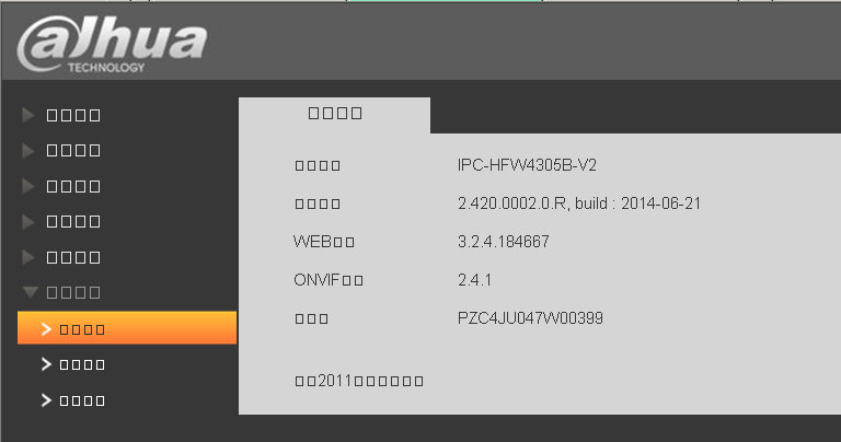

Прошивку не обновлял, которая штатно стояла - та и стоит. В прицепе к сообщению точная модель камеры и текущая версия прошивки.

trapus писал(а):Внутри подчеркнутого 3 варианта: H.264H, H.264, MJPEG и все.
Думаю ты по ONVIF тоже пробовал подлючать и результат был такой-же!
Пробовал выбирать вариант H.264?
Про прошивку понятно.
Если бы обновлял или пробовал, то потребовался сам файл или ссылка, но думаю, что сменой кодека всё должно решиться!
