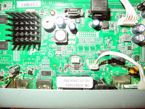

1.Плата регистратора
https://plus.google.com/u/0/10243002062 ... 5040894403
предложительно
Красным обвел предположительно RS -232 - Знает кто-то распиновку?

1. Возможно что это. Тестером ткнись в него, распиновка должна быть примерно как я указал выше.
Рядом слева там есть еще один разъём JP2. Может конечно это невпаянный USB, но прозвонить стоит
Если вдруг питание будет 3,3V то это может быть и TTL.

Если вдруг питание будет 3,3V то это может быть и TTL. -- то что тогда?

Да это может быть TTL и всё точно также как и с 5V!
