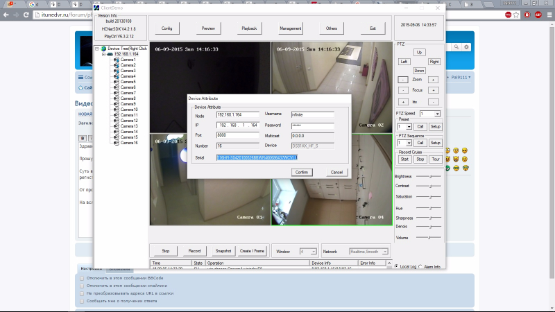

Прошу помощи со сбросом пароля Hikvision DS-8116HFI-S. Читал, что есть какие-то генераторы. Сейчас знаю только урезанный юзерский пароль, пароль от учетки admin неизвестен.
Пробовал вытащить серийник через офф. прогу SADPTool. Она не видит мой регистратор, хотя он пингуется, видится через браузер, телнет и т.п. Офф прогой для просмотра изображения с камер тоже цепляюсь по ip-адресу и всё ок.
Регистратор китайский вроде, ну судя по всяким косякам в русском интерфейсе.
Пару скринов прилагаю и серийник девайса : DS-8116HFI-S0420100526BBWR400686437WCVLU .

Нужно попробовать старой SADP послушать регистратор, если он не видит совсем, то сбросить таким образом не представляется возможности и никакой генератор не поможет.
Если есть RS232 на регистраторе или если его нет, то надо подключаться к TTL и подключив регистратор к ПК, увидеть загрузку регистратора и остановить её в u-boot.
Дальше есть варианты: либо сливать образ с регистратора и его анализировать, чтобы выделить пароль, либо через TFTP восстановить прошивку, тем самым сбросив её.
Поскольку есть не админский пароль и на регистратор есть вход, то через утилитную программу можно увидеть подробности версии прошивки и всякое такое.
