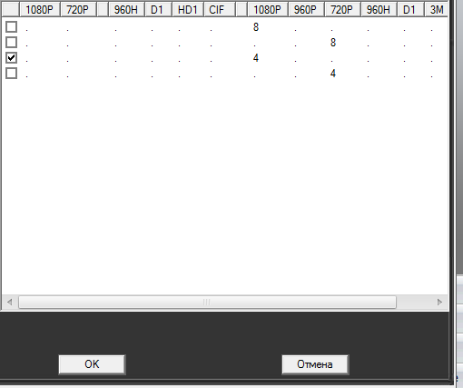

Подскажите, что это за зверь (марка). На коробке только NVR 1008p. Возможно ли сменить прошивку, чтоб он тянул 1 или 2 камры на 3 мп, или проц не потянет?

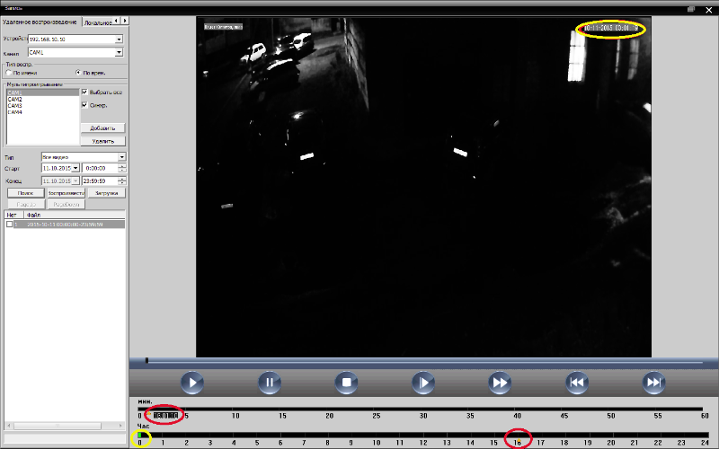

Вы простите меня конечно, я понимаю, что вы гуру, но как найти на этот, если я правильно понял XM прошивку. У меня проблема с синхронизацией времени. При просмотре записи разница в 8 часов. Пробовал выставить синхронизацию времени по серверу времени, всегда на час больше ставит, независимо, кой часовой пояс поставить.

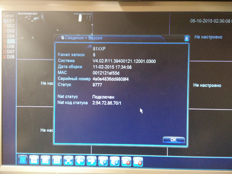

Информация о прошивке на первом твоём скрине!!! Система:.....
По ней на основной сайте ХМ можно найти базовую прошивку и попроблвать её.
Но, возможен вариант, что она не встанет т.к. у тебя ОЕМ какой-то и надо просто правильно поправить прошивку под твоё ОЕМ.
Чтобы понять какой у тебя ОЕМ, посмотреть либо в родную прошивку ля твоего, либо зайти в телнет на регистратор, либо через TTL.

Вообще количество камер зашито в крипто-память(обычно) - а прошивка то (как я понял) может тянуть любые камеры(если проц справится). Так что бесполезно менять прошивку.
Re: nvr 1008p что за марка
Сообщение iTuneDVR » 26 фев 2018, 14:57
Все-таки не любые наверное, а строго определенные учитывая, что под камеру выделяется кеш и т.п.
Были свои исследования, которые включали другие режимы на NVR и например разбираясь с темой отсутствия скриншотов с режиме NVR мне удалось включить аналоговый канал и все прекрасно работало без каких либо ошибок.
Есть мысли и соображения и можно сделать полноценный патч, который на конкретной прошивке включит нужное количество каналов, как это было сделано в свой время с NVR Hikvision 7604, который мог стать 7608 и даже 7616.
Все работало, но я не нагружал до плешки.
У 7604 и 7608 одна и та же платформа, а 7616 памяти в 2 раза больше, а так на старте все работало. :)
