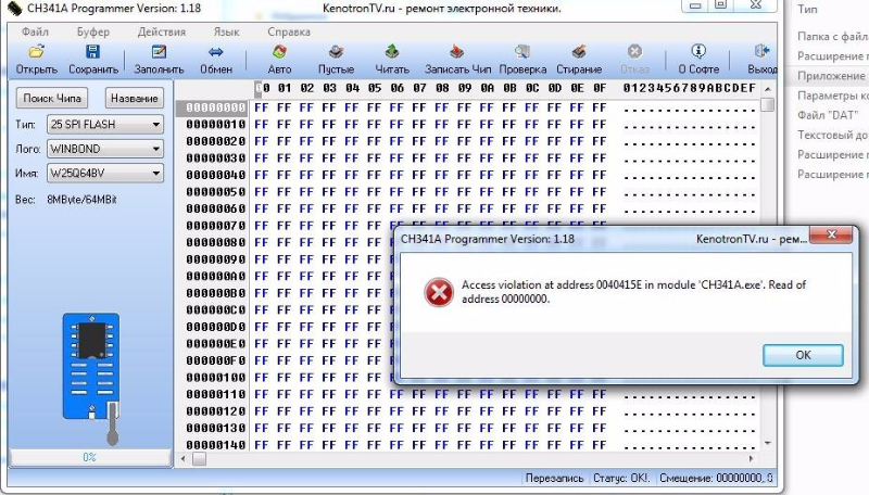

1.18 ставил. В ней вообще нет моего модуля 12835F.
Есть 12805D и 12845Е.
Ну да ладно, выбираю 12845Е, жму READ, полоска чтения медленно движется до 100%(примерно 2 минуты), затем вот окно :
