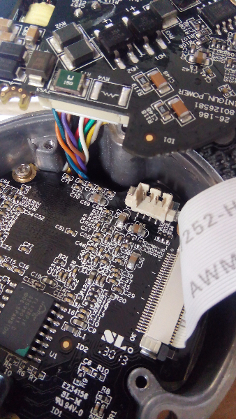

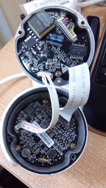

увы не вижу когда втыкать кабель... :(
Re: Реанимация IPC-HFW2100P
Сообщение iTuneDVR » 02 фев 2016, 14:51
Верхнюю половинку на фото еще разобрать и там... ;)

Сообщение dropik » 02 фев 2016, 15:16
ее))) сори, после написания поста уже понял))) теперь вопрос... в мануале что вы дали ссылочку есть схема подключения. Но там используется 3 провода (11 страничка в файле IP Camera RS232 Operation instructor( the same for Network Speed Dome) .pdf), но в моем варианте с моей камерой требуется 4 пина (или как подключать в таком случае?)

Подскажите куда ставить RX, TX и G?
Если смотреть как на фото (слева на право, что в каком порядке?)
