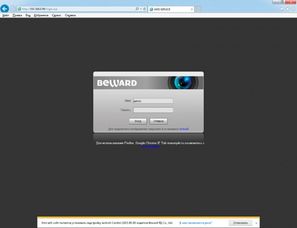

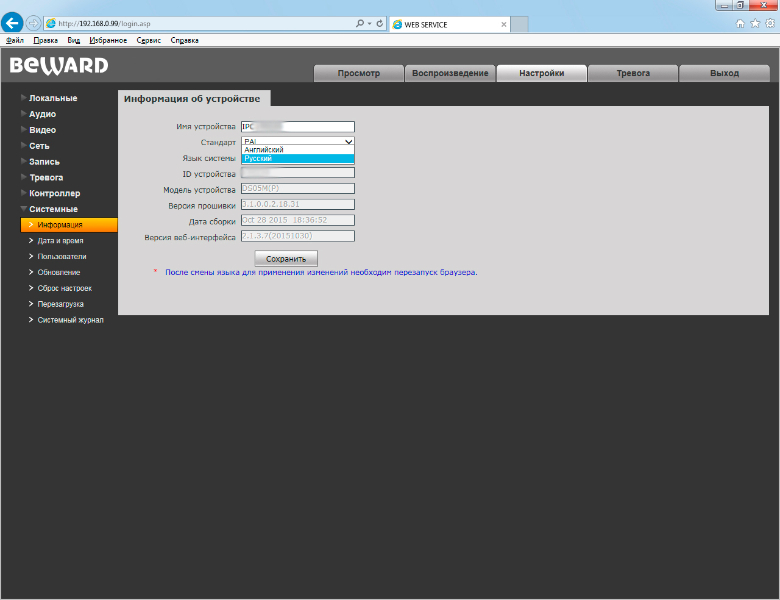

Изделие вполне интересное и даже необычное. Веб интерфейс схож с дахуа, но это не дахуа, а другая разработка.
Подобный веб.интерйейс встречался уже мне в прошивках 2014 год, о котором я немного писал на другом форуме.

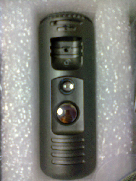

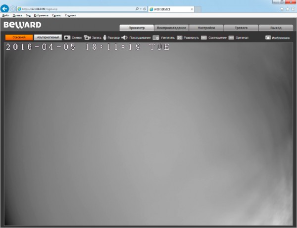

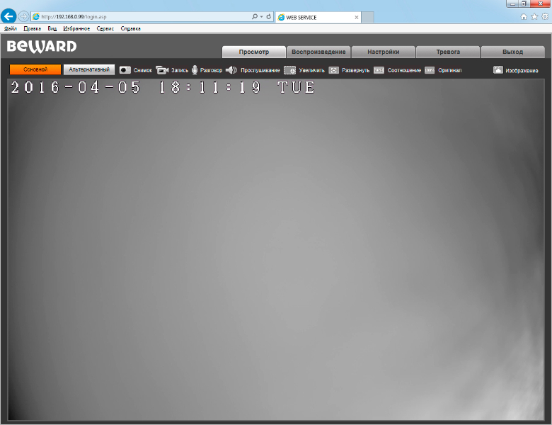

Камера пинхольная. Изображение нормальное, в темноте тоже.

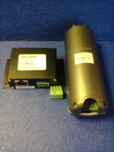

Однако есть ряд вопросов к антивандальности, компоновке самого устройства и его дополнительно-сопутствующих панелей-преобразователей, а также сетевой защите устройства от несанкционированного доступа.

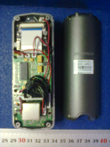

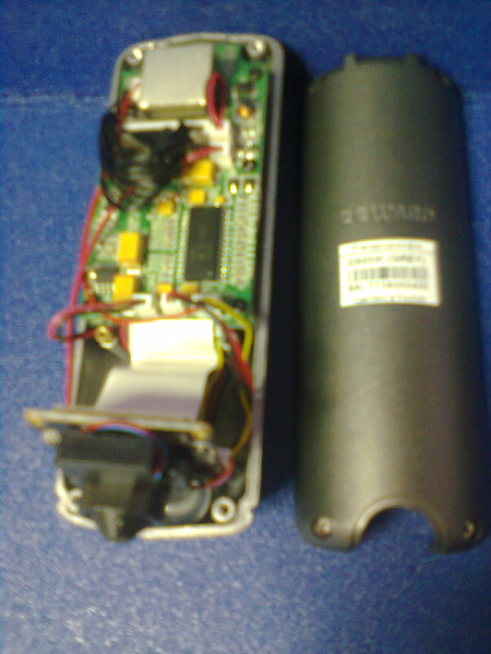

Устройство было аккуратно открыто и изучено. Не все фото выкладывают в данном случае, как здесь так и в галерее.
Образ флеша с устройства получен, а также другая интересующая меня информация приоткрыта, логи и пр. моменты работы системы в общем.
Поработав небольшое время цилиндр на столе, его металлический корпус, хорошо нагрелся. На самом процессоре отсутствует радиатор или какая-то переходная теплопроводная прокладка. Процессор конечно упирается в некую площадку, однако по моему мнению этот момент немного не додуман!
Мне кажется, применяя такое устройство в массах, да за такие деньги, оно все-таки не должно быть хрупким, нежным и быстро выводимым из строя. А устройство не дешево и как я понял заменой конкретных его элементов никто заниматься не станет и просто предложат купить новый! ;)

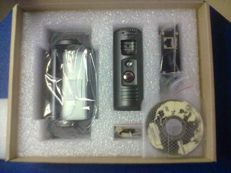

Коробочный вид

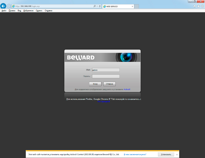

Веб интерфейс

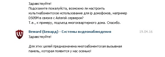

Согласно информации из офф. источника осенью обещают многоабонентскую версию.

skyf1 писал(а):Согласно информации из офф. источника осенью обещают многоабонентскую версию.
Ссылку на эту информацию укажите пожалуйста?

Судя по интерфейсу без Дахуа тут ни как не обошлось.
Re: IP ДОМОФОН DS05M
Сообщение iTuneDVR » 20 апр 2016, 19:37
Gens писал(а):Судя по интерфейсу без Дахуа тут ни как не обошлось.
Походе по стилю на дахуа, но это не дахуа. Сам видел, сам разбирал!
Конечно, тут бевардовцы совершили финт ушами и по видимому сами перевели чинайский ресурс, тем самым обеспечив русский язык по умолчанию. Т.е. нет отдельно русского интерфейса, как например английского или польского, который там тоже присутствует, а чисто чинайский перевели.
Я считаю это вполне достойным вариантом решения вопроса. Работа проделана немалая!!!
А прошивки естественно иные чем у дахуа.
Так бывает, но довольно-таки часто, что одно, почему-то очень похоже на другое очень известное ;)
Сообщение iTuneDVR » 22 апр 2016, 01:58
Благодарствую за ссылку на выдержку из материала.
Источник еще бы указали бы . Ссылку к этому скриншоту пожалуйста! ;)
