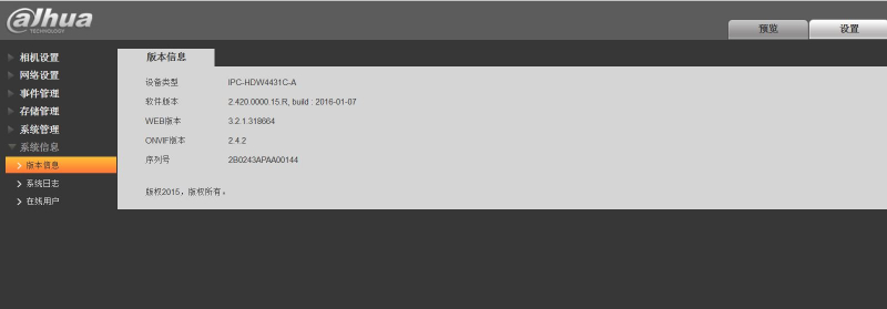

mmx59133 писал(а):1. Есть камера DH-IPC-HDW4431C-A . В веб интерфейсе все на китайском. Подскажите какой прошивкой ее можно прошить на английский так как не хочу получить кирпич.
Зачем покупал изначально такую? Эти камеры не предназначены и официально на них нет ничего.
Добавь скриншот с веба с версией прошивки!

По вопросу прошивки если таковой в природе нет не расстроюсь, не перфекционист , но все же приятнее работать с английским. прошивки General_IPC-HX5(4)XXX_Eng_P_Stream3_V2.420.0000.8.R.20150202 и подобные заливать пытался через web. кирпича не получил, при загрузке прошивки вылетает ошибка. камерушка пока не окирпичилась.)))
Скрин прикрепляю

mmx59133 писал(а):По вопросу прошивки если таковой в природе нет не расстроюсь, не перфекционист , но все же приятнее работать с английским. прошивки General_IPC-HX5(4)XXX_Eng_P_Stream3_V2.420.0000.8.R.20150202 и подобные заливать пытался через web. кирпича не получил, при загрузке прошивки вылетает ошибка. камерушка пока не окирпичилась.)))
Чтобы радовать глаз даже английским интерфейсом, то надо и покупать соответствующие камеры, уже на борту. Это же не какой-то недодел, а специально товар, ориентированный на внутренний рынок и нафига им там английский??? Они свой национальный язык уважают и ценят ;)
Прошивка отправилась, но не принялась, потому и не окирпичилась.
Так на али висят эти же камерушки и написано english firmware. врут?))
Через какие промежутки времени происходит перезагрузка?
45-50 секунд.
