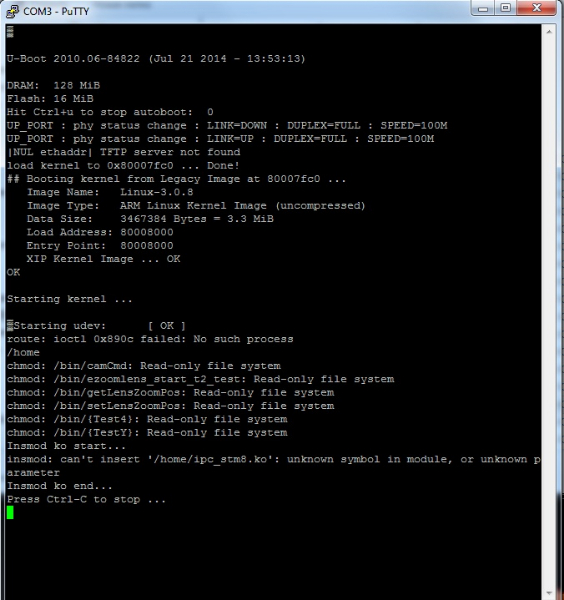

Вообщем вчера я выдал монтажникам камеру Hiwatch DS-N201, предварительно установив в ней айпишник, чтоб меньше суеты было на объекте. Сегодня мне ее привезли назад. говорят не запускается. Ах да они на объекте передавили кабель, но после прозвона кабель оказался исправным. так вот линк идет. по началу tftp ее не воспринимал. Пришлось через uart, командой update заливать прошивку. Прошивка заливается успешно. камера уходит в перезагрузку и далее загрузка зависает. SADP камеру соответственно не обнаруживает, хотя еще вчера с ней все было нормально. А так же при предложении нажать CTRL+C камера на нажатия не реагирует. Линк все это время идет. Пробовал с новым шнуром, разными патчкордами, напрямую в ПК, через свитч. Логи прилагаются. Есть у кого идеи как побороть это чудо?
лог изначальной загрузки камеры
лог загрузки камеры.jpg (232.29 КБ) 7684 просмотра

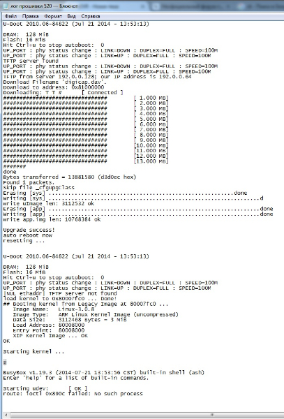

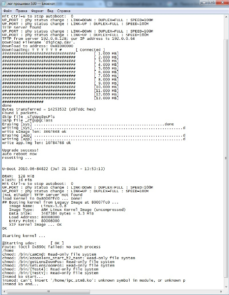

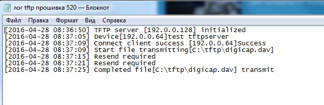

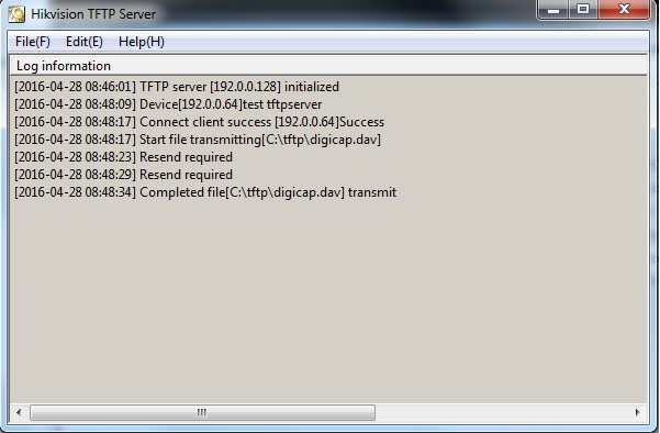

как проходит прошивка tftp N201_N211_N241_5.3.0_150902
как проходит прошивка tftp N201_N211_N241_5.2.0_141017
лог камеры при прошивке 5.2.0
лог прошивки 530.jpg (312.93 КБ) 7684 просмотра
лог камеры при прошивке 5.3.0
лог прошивки 520.jpg (275.64 КБ) 7684 просмотра

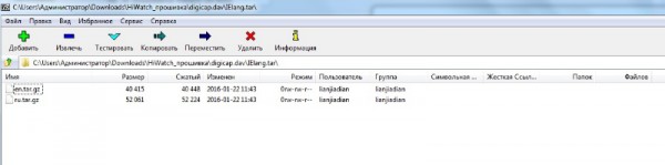

на фтп хика ftp.hikvision.su релиза прошивок для hiwatch всего 2. Это N201_N211_N241_5.2.0_141017 и N201_N211_N241_5.3.0_150902.
пробовал прошить прошивкой от spacecam. загрузка проходит чуть далее. но все равно стопроится. Лог spacecam прилагается

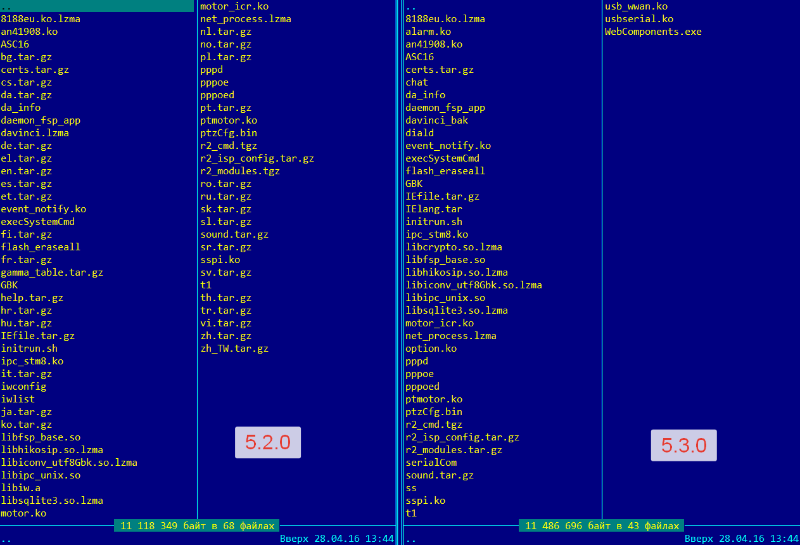

Re: не прошивается HiWatch DS-N201

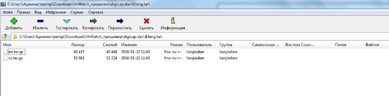

Сообщение iTuneDVR » 28 апр 2016, 15:54
Были случаи и они описаны на другом форуме, когда были при обновлении проблемы с памятью и приходилось саму прошивку урезать, так чтобы прошивка прошла успешно.
Тут видимо проблема другая с памятью, но странно, что до этого камера работала!!!
Сдавай по гарантии!
Но как вариант, я бы конечно пересобрал бы прошивку без лишних языков, тем самым меньше места занимается в в прошивке и в RAM при монтировании образа cramfs ти тем самым возможно и прогрузится, ведь работала же камера!!! ;)

а команда format мне не может помочь? ведь по идее она форматирует все ,кроме загрузчика? Потом попробовать залить 5.2.0 она на 400 кб меньше 5.3.0? А так в этой прошивке всего 2 языка. Или format преподнесет мне кирпич в итоге?
Сообщение iTuneDVR » 28 апр 2016, 16:28
У тебя и так области удаляются прежде чем что-то записывается и по логу это видно!
Моя мысль такова, что сократить размер прошивки, пересобрав её.
Возможно это освободит память оперативную и модуль не высыпится.
