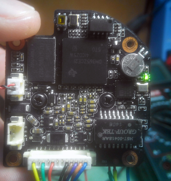

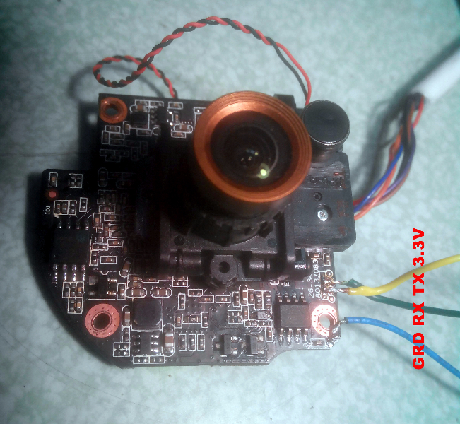

Камера не видится ПО, не пингуется. Сброс кнопкой делал, не помогло. Нашел прошивку "General_IPC-HX3(2)XXX_Eng_P_V2.420.0000.0.R.20140414.bin", слил дамп памяти W25Q64 - 8 Мб, а прошивка другого размера, потом понял что ПО сидит не только во флеши. Подключился к UART (RS232) кабелем MKTool (на микре MAX232), распиновка UART камеры на фото. Посмотрел лог при загрузке камеры (с помощью проги NCOM, скорость порта 115200), он находится в файлике. Пробовал остановить загрузку кнопкой "*" (Ctrl-C, Ctrl-U), не проходит. Подтолкните, пожалуйста, как залить прошивку и что значат логи. Айпишку делаю первый раз, а так в основном занимаюсь ремонтом разной электроники, но больше по аппаратной части. Есть и программатор и все необходимое.

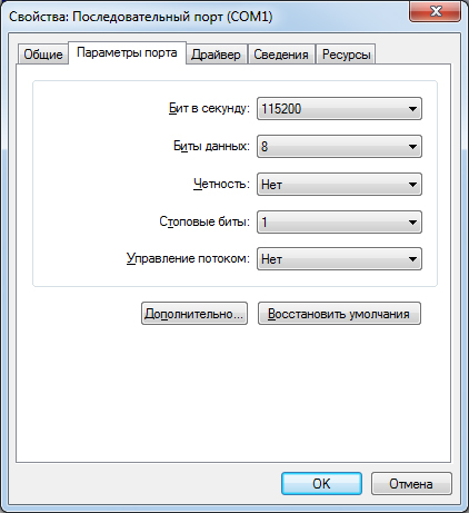

Если произведено правильное подключение контактов Gd, Rx,Tx c платы устройства к TTL2RS232 адаптеру, то управление должно быть.
Рабочие настройки COM порта
Можно попробовать через Hyperterminal.

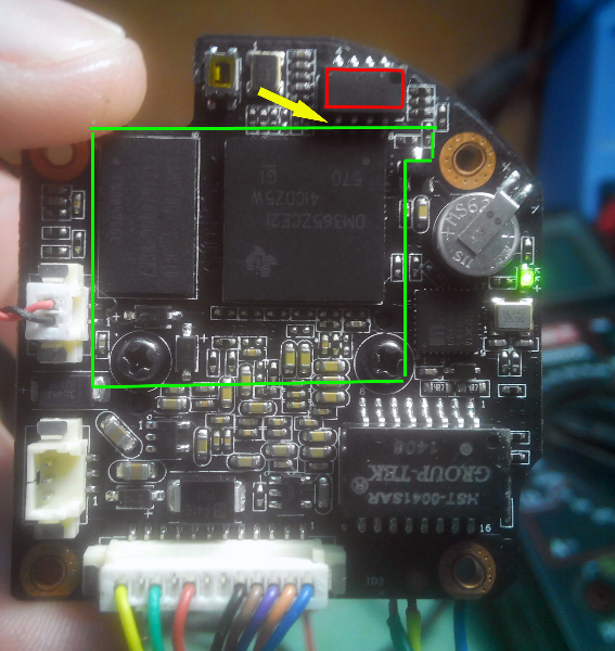

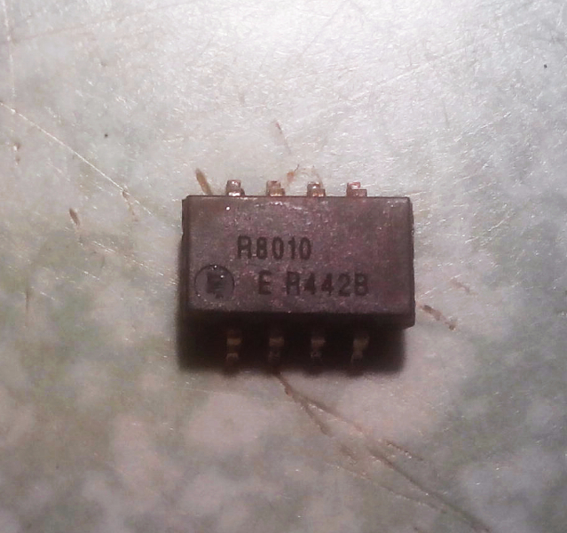

Накатывал его же, никаких изменений, все та же ошибка. Наконец то разобрался, дело было не в бобине... )) При сборке камеры радиатор (место обведено зеленым) касался ножек микросхемы (обведена красным) и убил ее (коротили между собой ножки 5,6,8 ). Выпаял микру, и все заработало без видимых последствий отсуствия этой микры. Наверное, это фильр шины I2C либо что то похожее, маркировка R8010, даташит не нашел.
