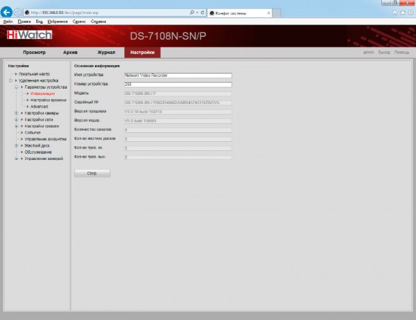

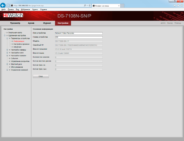

На старте была 3.0.10 со всеми включенными фишками + понимание разных камер чинай и европа по хиковскому протоколу!!!
Накатил также прошивку 3.0.16 из источника ftp.hikvision.ru для Hiwatch.
Есть русский, внешне все нормально, но в глаза бросилось отсутствие EZVIZ!!!

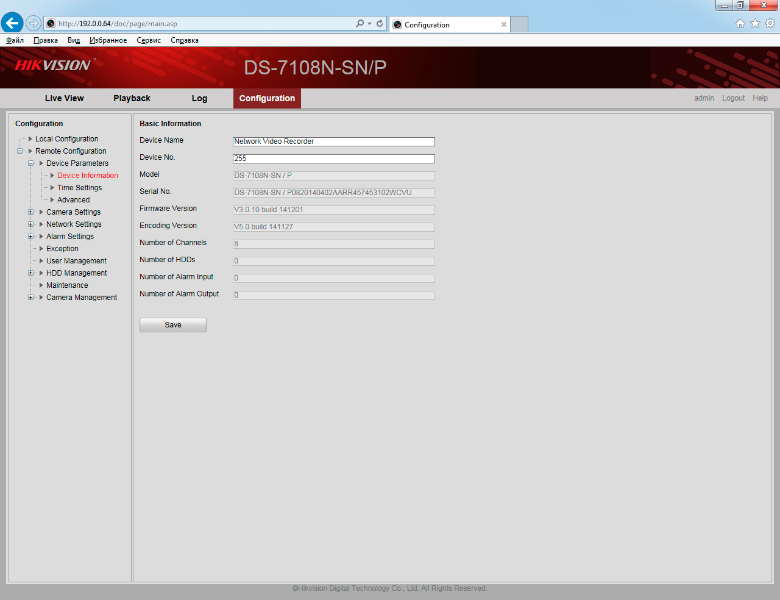

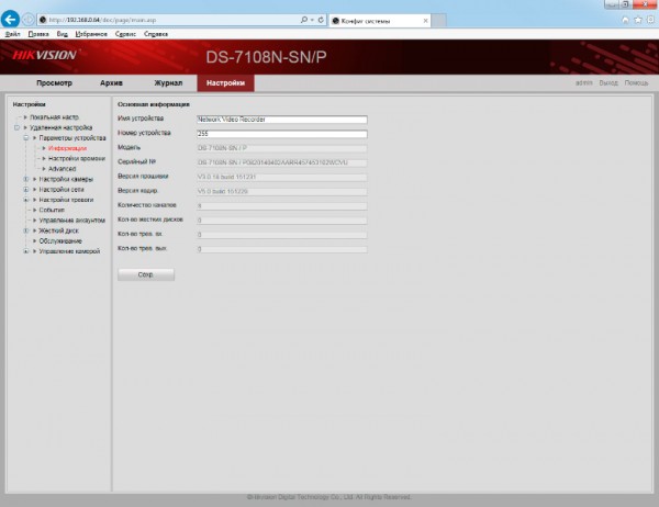

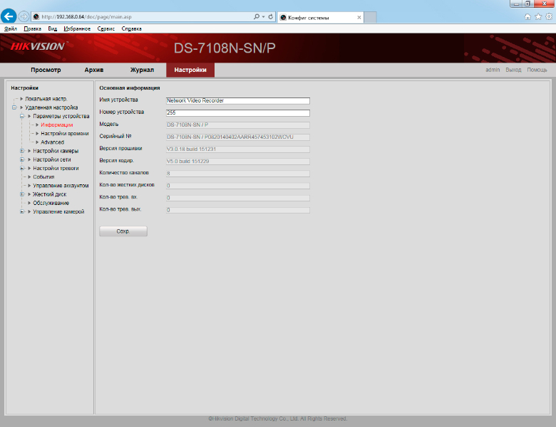

Обновил регистратор на 3.0.18 мульти с образа NVR_71_4_8_SN_BL_ML_Russian_STD_V3.0.18_151231.zip
EZVIZ поддерживается и под по умолчанию, что отражено в скриншотах в галерее.
