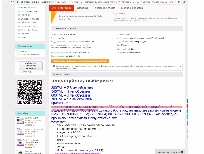

Это нормальный ход вещей.
Перед покупкой надо быть очень внимательны.
Пример на вскидку
https://ru.aliexpress.com/store/product ... yId=301102
ONVIF и custom это тоже самое, просто вариации подключения, если в лоб не получается подключение, а детекции, что так, что так нет.
Хику это не зачем делать.

А имеющийся хиковский регистратор европеец и смысла его переводить в чинай думаю нет.
Все рекомендации под эти камеры указаны самими чинайцам, выше на картинке, после красного маркера.
