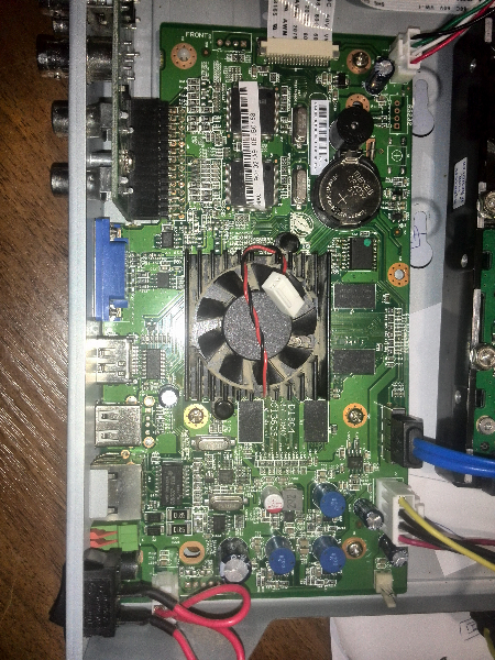

Господа, может есть у кого есть дамп на DH-DVR5116 или rvi-r16 на плате d1304.
на uart-e тишина, напряжения в норме, флешка мёртвая.
есть дамп на hf-a. ради интереса, с ним и новой флешкой труп не ожил.
jtag-a на плате нет. как проверить ядро не знаю, наблюдается периодический рестарт платы.

Слов не достаточно. Давай факты. Подтвержение того, что у тебя именно этот аппарат, а ни какой-то другой, фото платы и т.п.
Образ, считанный из флеша после прошивки в почту iTuneDVR@yandex.ru
Бывает так, что и адаптеры барахлят или их неправильно подключают, а на самом деле ....
Сам же говорил, что наблюдается перезагрузка, а значит ....

Re: dump DH-DVR5116
Сообщение killeo » 07 окт 2016, 18:25
на почте остальное.
...сейчас принесли точно такой-же, симптомы такие-же.

Сообщение iTuneDVR » 07 окт 2016, 22:44
u-boot(saved).bin
Отрезать первые 64 байта, в конец добавить 64 байта FF, прошить этим образом на программаторе
s25fl128p.BIN
дамп какого состояния?
Загрузчик тут совсем иной!!!
От серии N6II типа DVR1604HF-U или других DVR1604??-? и не имеет общего с DVR5116
