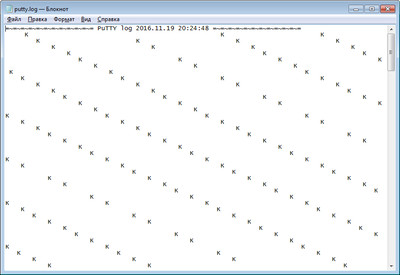

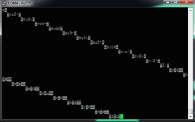

Здравствуйте! Принесли в ремонт IP-регистратор DS-7608NI-E2/8P с неисправностью - не запускается, не видится в сети программой SADP, светодиоды power и красный на плате светятся. Произошло после перезагрузки по сети. Проверил: Видеовыходы не работают, питания на USB портах нет, регистратор при подключении в сеть или к ПК не пингуется, SADP определить его не может. Светодиоды на портах при подключении кабеля мигают, светодиод TX RX на морде при подключении кабеля в разъем LAN тоже мигает. Питания БП в норме, HDD отключены, плату с разъемами под камеры отключал. Через TFTP от Hikvision по инструкции не обновляется, через telnet не подключается. К ПК пробовал подключать через прямой и кросс кабели. Осциллографом проверил меандр на кварцевых резонаторах - на всех имеются, соответствуют частоте резонаторов. Питания на плате 12, 5, 3.3, 1.8 v имеются. Пульсаций по питанию нет, запускал от лабораторного БП - результат тот-же. Решил подключить через UART, имеются 2 кабеля на PL2303 (US cool и HIN232CP (COM), нашел в разъеме на майне GND, RX, TX, +3.3v, подключился (контакт 3.3v не подключал), подключался через HyperTerminal, через Putty, выдает странную картину - какая то лестница по диагонали, непрерывно крутится, ни какими командами не останавливается. При выключении регистратора курсор останавливается, при включении бежит дальше. Скорость портов перебрал все. Пробовал на Windows 7, Windows XP, на другом ПК с Windows XP через COM порт, везде картина одинаковая. При чем через эти же кабели другие устройства, в частности есть 2 аналоговых DVR видеорегистратора с UART разъемами (один неисправный, другой рабочий) - оба связываются через Гипертерминал и Putty нормально. Сдул EEPROM (Winbond W25Q128) с обратной стороны платы, слил дамп. Может загрузчик поврежден?
Лог Putty мой, скрин терминала не делал, но нашел на другом форуме в интернете - один в один как у меня (владелец скрина похоже так и не разобрался в чем проблема). Т.е. нет зарузки вообще никакой.

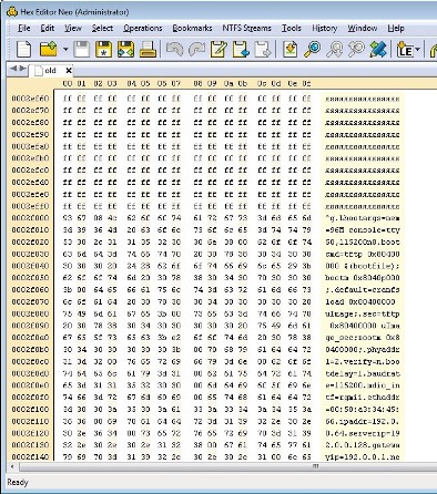

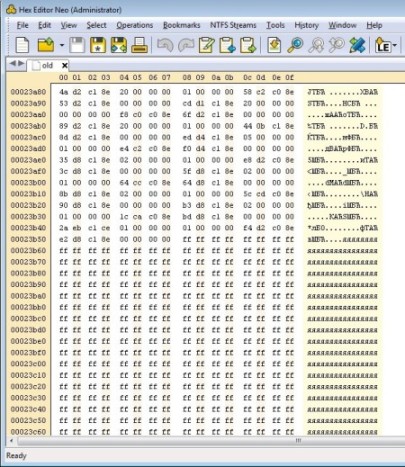

Меня смутило содержимое - EEPROM - в начале блока идет код, а с адреса 00023b60 по 0002eff0 пусто, прописаны FF, дальше снова код, чего-то я в этом ни бум-бум... Скрины вот.

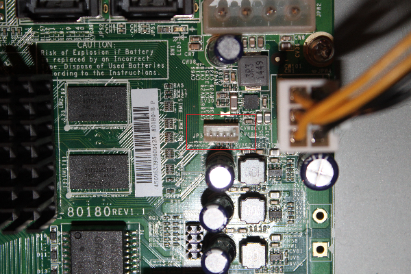

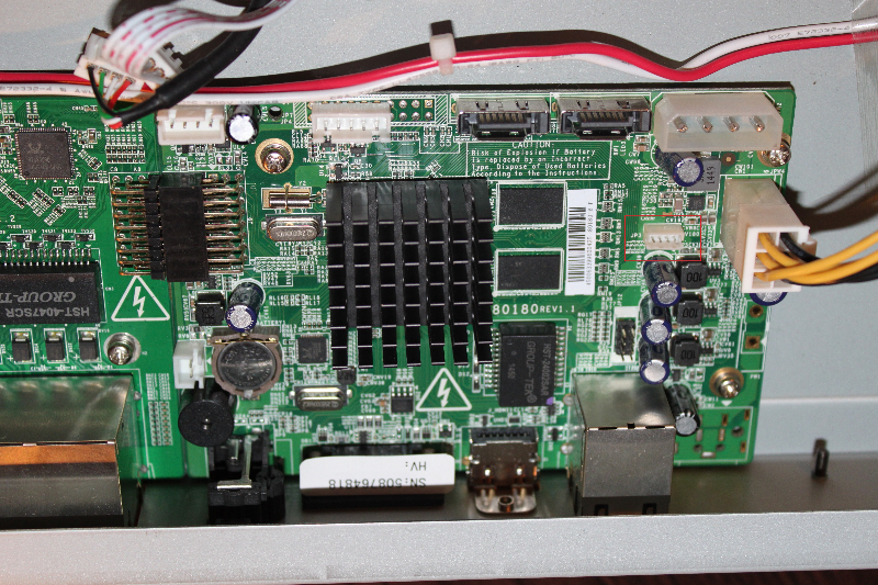

Если не сложно то фотку платы и обвести место подключения к TTL!
Дамп нормальный, на вскидку физически не битый и всё на месте и всё открывается, но есть и моменты, которые немного смущают.

Выкладываю. Распиновка слева направо GND, RX-TX (или TX-RX), 3.3v. На двух средних висит напряжение 3.2v и при отключенном разъеме и при подключенном с запущенным гипертерминалом. Осциллографом не смотрел что на них творится.
Re: DS-7608NI-E2/8P не запускается
Сообщение iTuneDVR » 03 дек 2016, 21:16
Да, разъём верный.

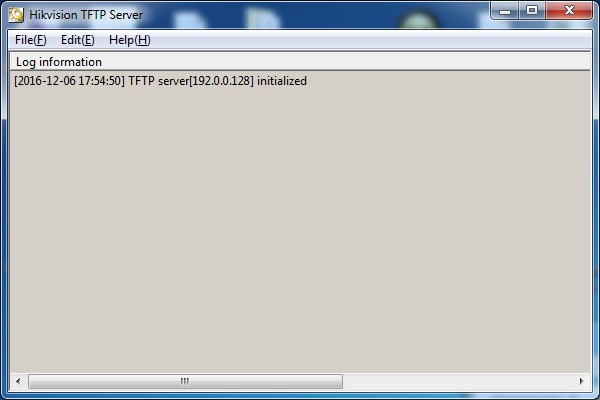

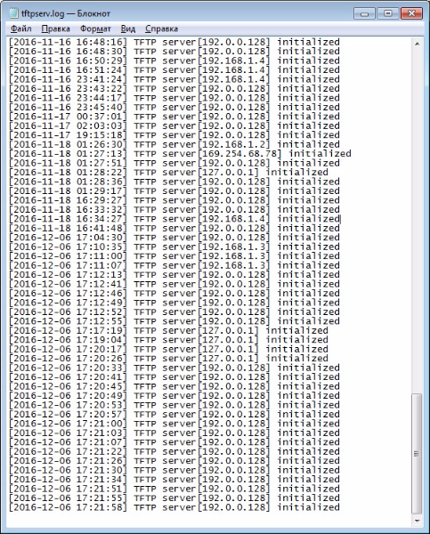

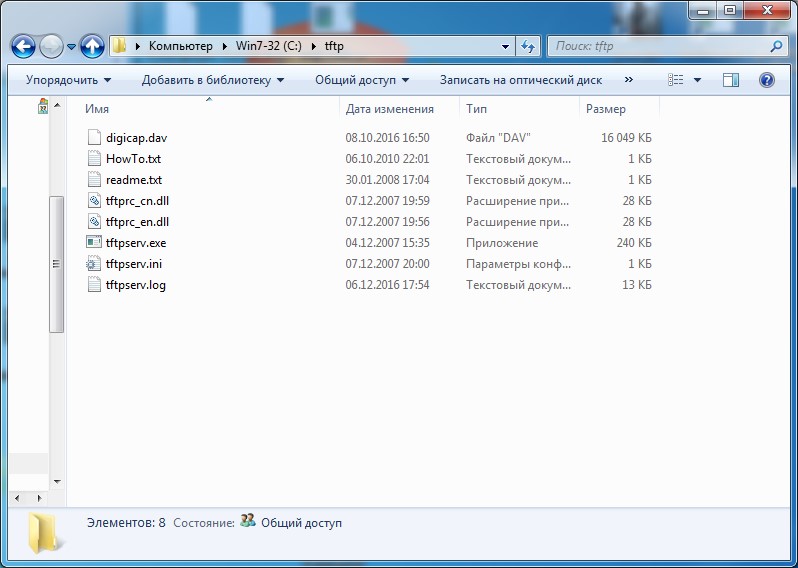

Скриншот с TFTP Hikvision этих манипуляций многократно т.к. с первого раза может не схватить, да и надо понимать, что и как.
Если действительно устройство "увидит" TFTP, то на экране появится сообщение, а так.....

Через Uart загрузки так и нет, по tftp не соединяется - пробовал раз 40. Может есть какой-нибудь тестовый бинарник, залить во флеш - проверить вообще железо рабочее или нет?
