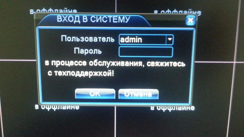

заблокирован пароль на вход в систему.

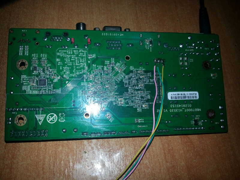

Подключил к TTL пролил ему с нуля прошивку скачанную по ссылке https://pan.sohu.net/f/MTcxMDEsaGloYmg.htm

Фото платы рега во вложении.

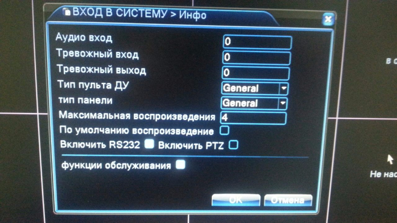

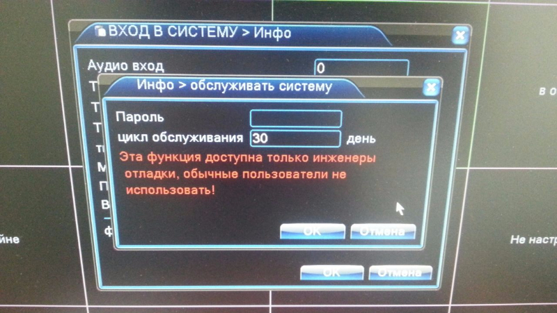

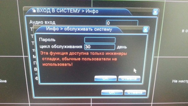

Саму проблему выложил на фотках.

Скриншот с версией еще бы!

Проверял на модели DT-iNVR04110 с прошивкой V4.02.R11.000000121.12001.140800.00000
Включил режим отладки с заданием пароля для его снятия и количество дней этого режима.
Потребовалась перезагрузка.
После перезагрузки обычная загрузка, а вот снять это режим только с введением пароля и указанием 0 дней.
Судя по сложившейся ситуации выше, видимо там иной режим и слегка иная логика.
Генерилка не поможет потому, что там иная логика ;). Введенный пароль надо просто помнить ;)
Прошивка для NDB7816T-F октябрьская 2016 по той ссылке и возможно там чуть по другому и регистратор после перезагрузки только в режиме "обслуживания", но я такого не увидел у себя.
Проблемы не вижу по деактивации этого режима, даже при утере того пароля.
