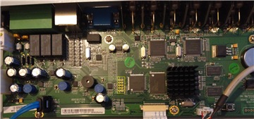

KiFFiR писал(а):Здравствуйте, Господа! Прошу не пинать, в регистраторы начал только вникать, так как войнушка и все спецы смотались подальше, ну а мне, как установщику начали многие задавать вопросы по поголовно падающим старичкам.
Данный зверь помер от перепадов напруги, включается, горит светодиод питания и пускается жесткий, на экране ночь. Вскрытие дает понять, что com в нем есть, только вопрос он ли на фото выделен и какова распиновка для TTL переходника? Здравствуйте, можно глупый вопрос, чтоб отстать на время?) com, вроде похоже живет возле плис, посадочное место по 10ти пиновый разъем, от него 1,5,9 через резисторы 4,7 кОма уходят через пятаки в слой печатки, 2й вывод на плисину. Вроде на Jtag не похоже. С удовольствием сдул бы память , но нет ни прошивальшика с подобным переходником ни дампа для заливки.
А что за войнушка?
TTL скорее всего справа на фото.
Тестером шупаются +5V, Gd,
Rx, Tx либо так, либо так.

Т.е Rx и Tx имеют уровни? Ослом их можно прощупать?

Там в 2-х березах не запутаться либо так либо так. Главное земля уверенная и питание на TTL2RS232 если ему надо либо беЗ него.

То что выделено судя по всему JTAG, т.к. рядом плисина альтеровская, com вроде бы справа, но от него 0 реакции через NCOM.

За всё это время я так и не видел рабочих JTAG для дахуа и как-то без них с TTL всё решалось.
Бывает так, что в NCOM тишина, а в Hyperterminal так и прёт и наоборот.

Re: Dahua dh-dvr0804le-as восстановление
Сообщение KiFFiR » 17 янв 2017, 22:17
гггг... а то уже руки начали опускаться, попробую гипертеминалом
Сообщение KiFFiR » 17 янв 2017, 22:31
через гипер посыпалось, хоть отбавляй)))
