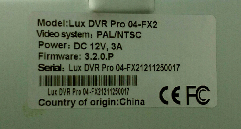

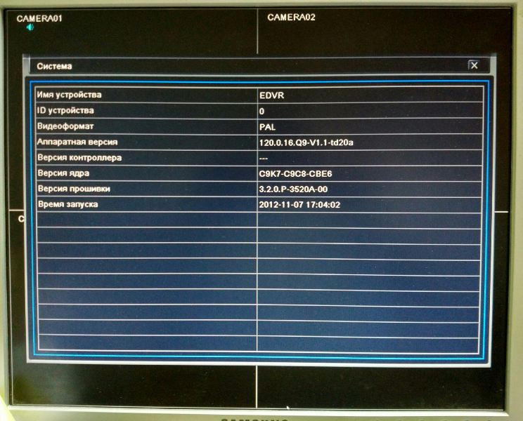

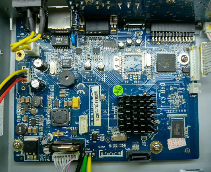

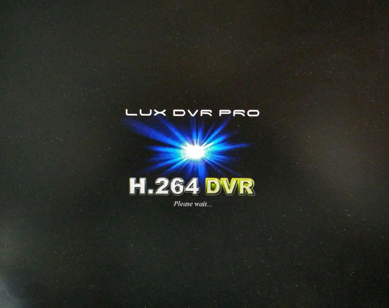

Добрый день, имеется пациент - LUX DVR (как понимаю это TVT), при включении висит на загрузочном экране. Если перезапустить отключением питания несколько раз - может загрузиться, но настройки и время сбрасываются. Настраиваю - стоит несколько дней, после похоже перезагружается и снова висяк на загрузочном экране. Память Spansion FL128PIF и AT88SC 0104CA. Возможно кто с такой неполадкой сталкивался?
Лог загрузки
