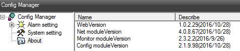

Добрался до этого чуда и вот шоты версии

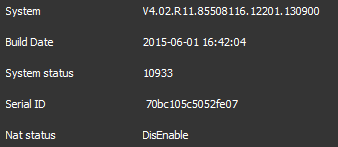

и в другом месте
dg-device config-setting-info-version.png (3 КБ) 11140 просмотров
дальше слил конфиг оказался zip архив в котором в файле Version.ini содержимое
Version: V4.02.R11.85508116.12201.130900

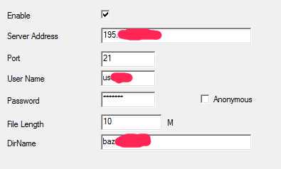

шот Device config- Setting -System-NetService -FTP
и в конфе нашел и изменил интересный параметр (слил с регистратора, добавил в конце имени файла .zip, распаковал winrar, в папке json файлы NetWork и NetWork.Second в которых найден интересный пункт "FtpAutoUpLoad" : { "Enable" : false } где поменял на false на true, залил в регистратор, да файлы зажаты gzip), после этих процедур все равно FTP не работает.
Слил конфу и проверил пункт (не потерялось ли значение ), нет все в порядке, подозреваю либо этот функционал как -то зарезан в прошивке или отсутствует.

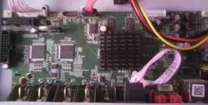

Продолжаем рыть Регистратор DG-6108HD-S
стикер на корпусе
как выглядит плата
пардон за качество снимка рабочий телефон не очень.

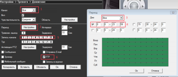

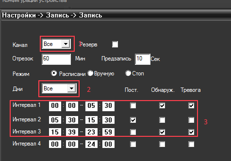

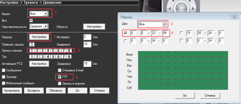

О боже FTP заработал после перебивки настроек записи и детектора!!!! Рег так как-то прогнулся замер веб интерфейс бегу на FTP есть файлы!!!
и так что трогал
1 перекрутил на - "ВСЕ"
2 перепроверил на - "ВСЕ"
3 настроил расписание и внимание 23:59 !!! а не 24:00 !!!
сохранил настройки
1 понятно
2 понятно
3 ну понятно
4 !!! поставил 23:59 !!! было 24:00
5 переклацал каждую камеру выкл-вкл
6 ну понятный чекбокс
и при сохранении параметров он как-то замер и ...
ftp работает!!! пока ничего не трогаю ждем стабильности и проверки что пошло в запись дектор и/или пост.запись
