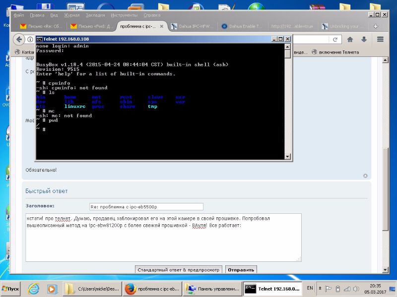

кстати! про телнет. Думаю, продавец заблокировал его на этой камере в своей прошивке. Попробовал вышеописанный метод на более продвинутой ipc-ebw81200p с более свежей прошивкой - ВАуля! Все работает:
https://yadi.sk/i/ff-3lqsh3F5mQy
Re: проблемма с ipc-eb5500p
Сообщение iTuneDVR » 05 мар 2017, 23:15
Ну вот ;)
Обновить прошивку на камере, хоть на ту же самую и будет ясно продавец это или нет. ;)

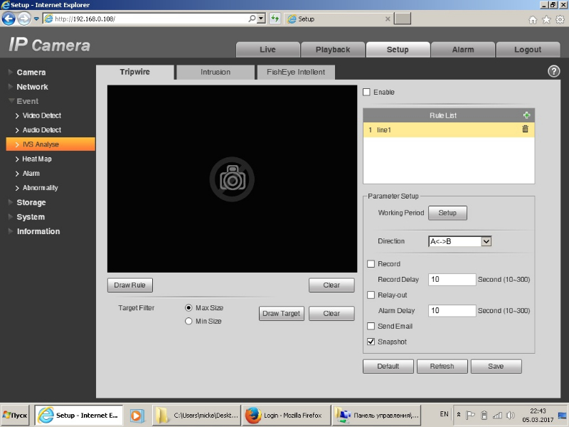

Лучше скажите! Лазил по настройкам ebw81200, там есть параметр "ivz Analyse" в яндексе не нашёл что это за анализ такой
Сообщение iTuneDVR » 05 мар 2017, 23:40
columb75 писал(а):Лучше скажите! Лазил по настройкам ebw81200, там есть параметр "ivz Analyse" в яндексе не нашёл что это за анализ такой
Скриншот пожалуйста и лучше вставить картинкой, а не ссылкой!

комп старый,,изображение с камеры не кажет(((,,,,тока substream,, видимо монитор такое разрешение не поддерживает :cry:,,,, наверное это пересечение линии
Сообщение iTuneDVR » 05 мар 2017, 23:56
Так это аналитика!

Сообщение columb75 » 06 мар 2017, 00:01
Я уже понял,, что аналитика)),,, по названию)),, понять бы-чего анализирует))),,, типо оставленного предмета/пересечения линии и т.п.? Кстати,, камера конечно супер-пупер,,аж 12Мп но и греется не кисло зараза. Даж немного страшно ее на деревянный потолок лепить(
Сообщение iTuneDVR » 06 мар 2017, 00:06
Так по аглицки всё же написано, пересечения, вторжение, ...
Тогда думай про теплоотведение.
