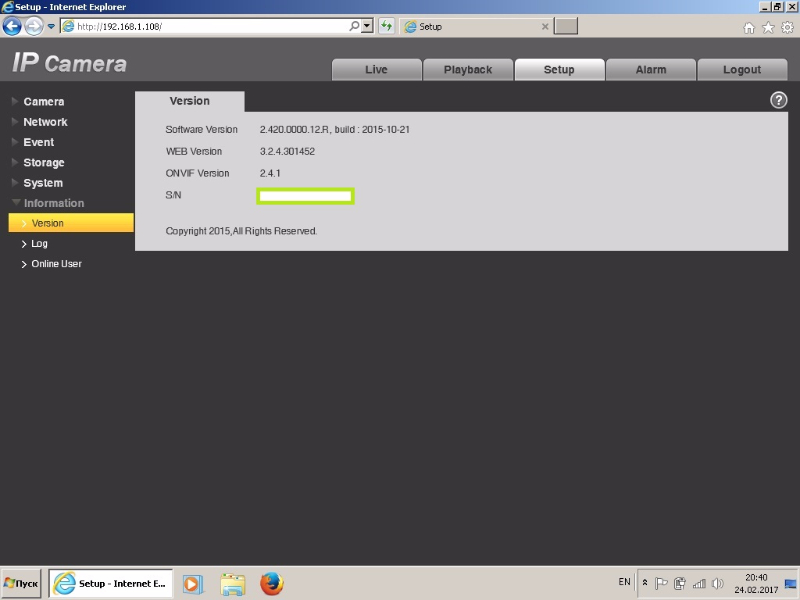

камера Dahua ipc-eb5500p, куплена на Али. Пришла в фирменной коробке, с логотипом Dahua на корпусе, при этом в web интерфейсе камеры нет никакого упоминания что она Dahua, как понимаю прошита прошивкой генерал.
Software Version 2.420.0000.12.R, build : 2015-10-21
WEB Version 3.2.4.301452

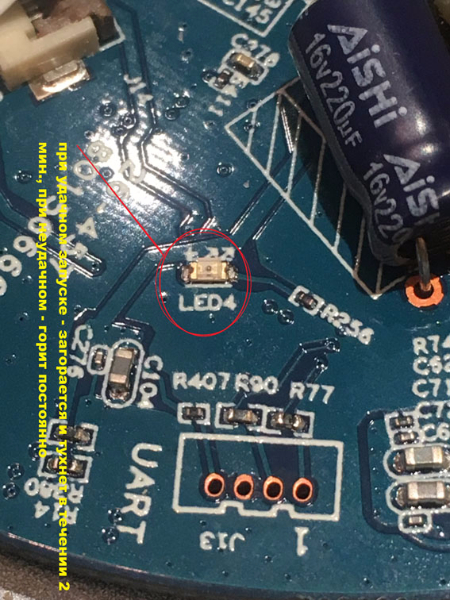

Все вроде здорово, но есть одно маленькое НО((((,,,,,,,,,,,,, может работать несколько суток,,,,,а может уйти в перезагруз примерно через сутки работы, не загрузится до конца и висеть в таком состоянии сутки, двое, даже не пингуясь :roll:

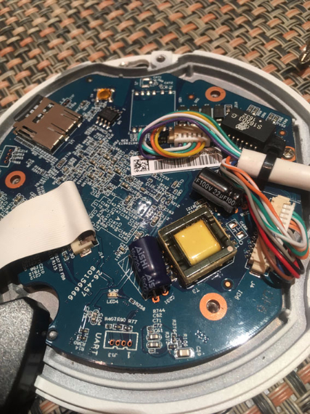

Думал, может проц перегревается (в процессе работы становится достаточно теплая на ощупь),,, снял плату, дополнительно на теплопроводную прокладку процессора намазал еще теплопроводной пасты - толку ноль :?
P.S. На плате камеры, есть светодиод, он загорается и примерно в течении от 0.5 до 2 минут гаснет в случае успешной загрузки,,, если камера не загрузилась и не пингуется - горит постоянно. Может это диод чего значит??

Думаю диод, тут как следствие, но не причина.

Я тоже думаю, что следствие)),,, вопрос тока-следствие чего???

попробовал подключится. ПРобовал разные терминальные программы, ставил разную скорость, менял местами RX TX,, кроме кракозябр - ничего не смог добиться :( ,,,,,,,,,,,,,,через некоторое время - компьютер перестал видеть этот адаптер :cry:,,,как тока его вставляю в комп - на пару сек появляется в диспечере устройств и сразу пропадает((
такой вопрос,,, как понимаю,, эти адаптеры - эмулируют ком порт. А если в компе физически есть родной Com,,,к нему, напрямую нельзя подключить эти пины UART???
