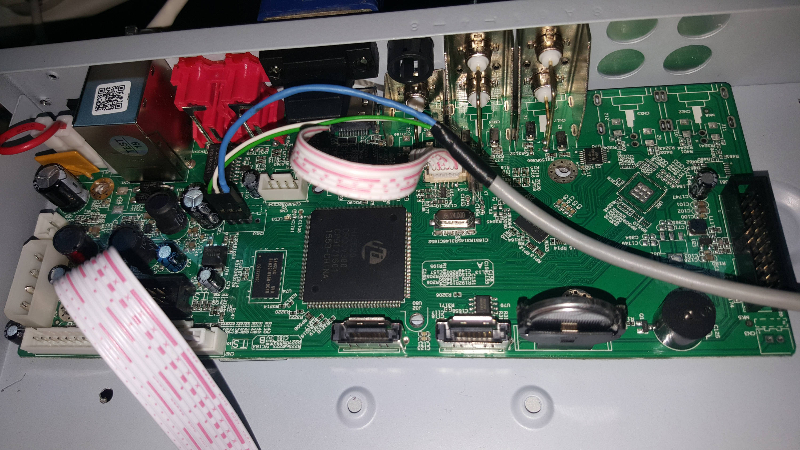

Здравствуйте имеется регистратор DigiGuard DG-6104HD-S не могу ни какими способами сбросить на нём пароль. Есть ли у кого на него прошивки? Я так понимаю он XM подобный, можно ли на него залить прошивку от XM. Если что есть под рукой фен и SPI программатор (естественно дамп уже слит), готов на любые эксперименты. Платформа - ahb7008t-3520dv3

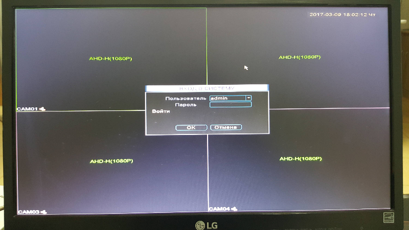

Re: DG-6104HD-S забыли пароль
Сообщение iTuneDVR » 09 мар 2017, 22:53
karbyrator писал(а): Если что есть под рукой фен и SPI программатор (естественно дамп уже слит), готов на любые эксперименты. Платформа - ahb7008t-3520dv3
До крайностей доводить не нужен и кидаться в любое эксперименты не стоит, потому как может дойти и материю за душу ;)
Может и не XM, а может и Dahua
dh_keyboard=1
И пробуем сброс по инструкции.
Может это и XM с интерфейсом Dahua.
Такой гибрид. Окно как у Dahua, а названия камер внизу с динамиками как у XM, а переменные в u-boot как у Dahua ;)

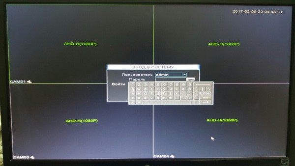

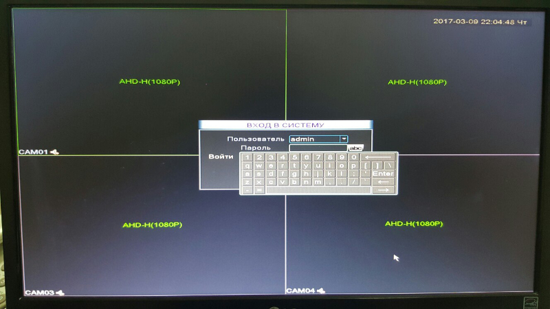

Лог загрузки и сделать фотку с диалогом ввода символов. По ним будет видно.
Сообщение iTuneDVR » 10 мар 2017, 01:55
А в изначальном дампе что было?
Зачем дампом менял?
Зачем делать винегрет?
Ну значит это такой кастом под Дахуа, раз его там изначально не было, что меня и смутило, вместе в appauto=0.
Пробуй на 20170309
yUSxLs3416
Внимательно с регистром.
Да и какой Dahua с AHD ;)

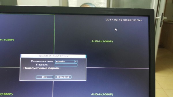

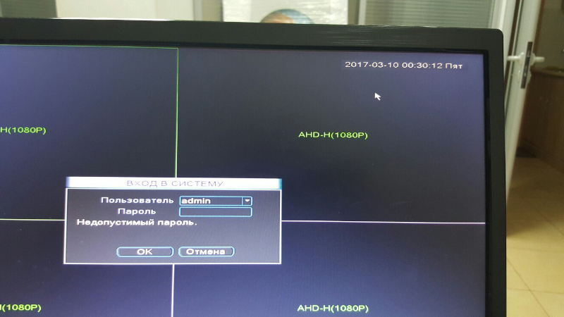

karbyrator
Сообщения: 12
Зарегистрирован: 07 мар 2017, 22:06
Сообщение karbyrator » 10 мар 2017, 02:14
Регистратор время тикнул на 2017 03 10 через сеть (Реально протупил кабель откинуть)
karbyrator
Сообщения: 12
Сообщение karbyrator » 10 мар 2017, 03:10
Спасибо уже выкрутился =)))
Был не "тикнувший" тоже лоченый рег, его разлочил, потом снял дамп, и залил куда надо.
Спасибо ОГРОМНОЕ! =)
