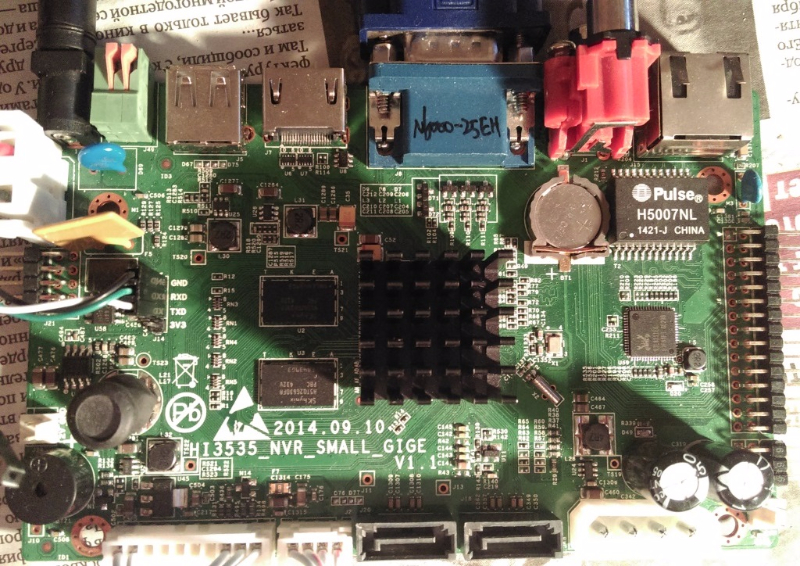

Помогите восстановить NVR small gige v1.1
GrukhvinEV
Сообщения: 40
Сообщение GrukhvinEV » 25 мар 2017, 23:29
Умерла прошивка. Залил с похожего регистратора, не работает. Помогите подобрать прошивку к этой плате или подскажите как можно исправить.

GrukhvinEV
Сообщения: 40
Re: Помогите восстановить NVR small gige v1.1
Сообщение GrukhvinEV » 26 мар 2017, 12:13
Окружение
hisilicon # printenv
bootargs=mem=192M console=ttyAMA0,115200 root=/dev/mtdblock2 rootfstype=yaffs2  mtdparts=hinand:1M(uboot),3M(kernel),90M(rfs),20M(app),10M(config),4M(logo)
bootcmd=nand read 0x82000000 0x100000 0x300000;bootm 0x82000000
bootdelay=1
ethaddr=00:00:23:34:45:66
ipaddr=192.168.1.10
serverip=192.168.1.2
netmask=255.255.254.0
uboot_postfix=.bin.3535
kernel_postfix=.img.3535
rfs_postfix=.yaffs.3535
cfg_postfix=.jffs2.3535
logo_postfix=.jpeg.3535
jpeg_addr=80c31968
jpeg_size=0x40000
vobuf=bfa00000
ver=U-Boot 2010.06 (May 06 2014 - 20:57:31)
Environment size: 622/262140 bytes
hisilicon #
PoyuTV
Сообщения: 12
Зарегистрирован: 24 мар 2016, 09:06
Сообщение PoyuTV » 31 мар 2017, 18:12
http://urcctvstore.com/Download.html
выбери N6100-16EM_20160707_Firmware
У меня такая же плата. Подошла прошивка.
Сообщение PoyuTV » 31 мар 2017, 20:37
У тебя заработал джетаг смотрю? Я что-то не могу подключится.
У меня с месяц-два назад рег начал отсылать пакеты в инет. Домашняя сеть просто легла из-за этого.
Сменил пароль учётки, отключил все порты в меню рега, кроме веб-порта. Перепрошил, на всякий случай с юсб флэшки.
Не помогло. Сеть забивалась исходящими пакетами с регистратора.
Рег умер проработав неделю, после прошивки 20160707_Firmware.
Уехал в командировку - вернулся - рег мёртвый.
На мониторе ничего, красный сетевой светодиод на плате горит. Питание +12 и +5 вольт на разъёме винчестера в порядке.
С юсб флешки не шьётся. Сетевой порт не светится.
Похоже, что рег взломали и он стал участником ддос атак.
Сейчас видимо загрузчик отсутствует.
Видимо придётся снимать микруху и смотреть, что на ней. И искать дамп.

Подключаюсь по TTL, включаю рег, а курсор в консоли путти только перепрыгивает на другую строку со смещением и всё.
Пробовал все доступные скорости. Загрузчик видимо убит.

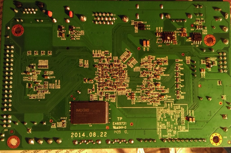

Флеш выпаяю, правда на ней нет опознавательных знаков. Написано только 4IA. Придётся ещё выяснить тип флэш-памяти.
Она была паяна, видны следы флюса.
Видимо китайцы прошивку модифицируют перед продажей, с перепайкой.
Подскажите пожалуйста, какой загрузчик можно залить программатором, если подходят прошивки N6100-16EM_20160707_Firmware.
Или как выделить загрузчик из данной прошивки.

Я даже не могу понять объём и тип флэш памяти. Сейчас попробую вставить в программатор и слить с неё хоть что-то.
