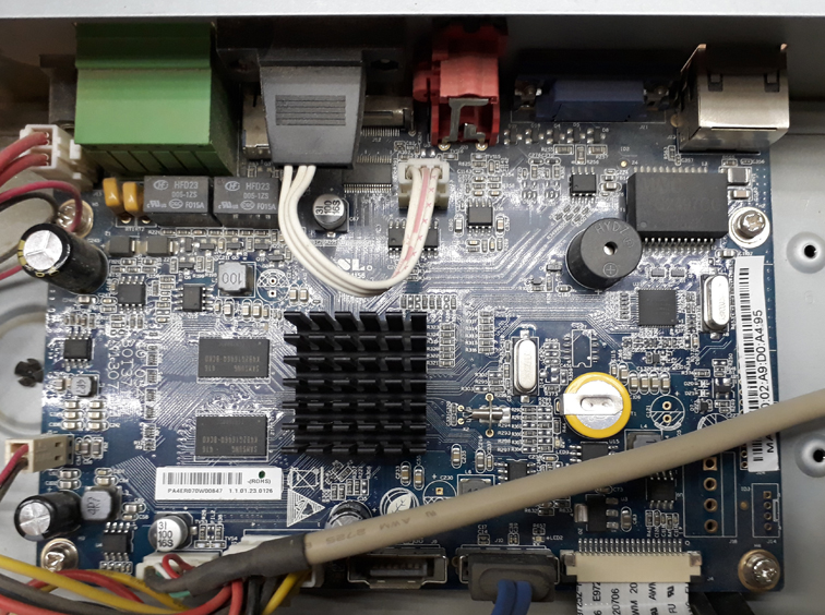

Вот принесли в ремонт регистратор RVI-IPN16/2PRO, со слов клиента нет изображения на монитор. Проверил, питание есть, по железу все вроде как хорошо, помер по прошивке. Ищу dump микросхемы MX25L12835F в корпусе soic8 208mil

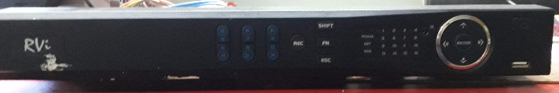

фото передней панели

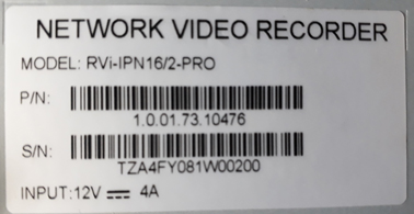

фото шильдика с моделью
фото платы

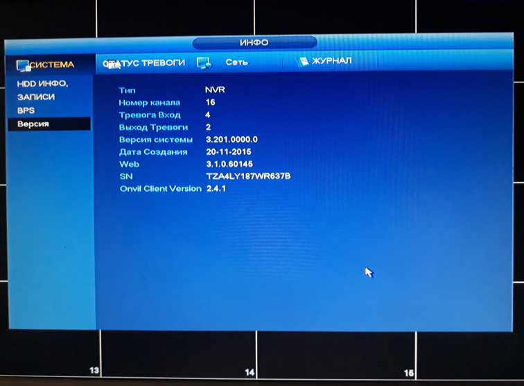

И так, регистратор востановлен. Фото ниже
Прошил флешь с помощью программатора вот этим дампом https://yadi.sk/d/n5AOzF7Q3GVxHU.
Потом руссифицировал вот этим https://yadi.sk/d/m0nDD0uh3GVxPV
Все нашел в сети. Автору дампа огромный респект!!!!
