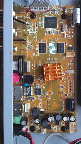

Добрый день! Плата 3515-S-8204_08FC_N_V1.1 .Все напряжения на плате присутствуют, жесткий отключен, сигналов ETH, UART - нет. Дамп флеши слил и отправил на почту. На сайте производителя есть прошивка, но она с расширением *.sw. При распаковке появляется одноименный файл без привычных модулей. Подскажите, пожалуйста, как работать с таким "безобразием"?

Дамп получен и рассматривается.
Игрушка староватая.
ссылку на сайт и (или) прошивку sw в почту.
Тут нет никакого беЗобразия, просто такое видение у производителя на вопрос и подход в деле конструирования устройств и ПО к нему.

добыл дамп флеши, но , к сожалению, нет старта :(, а может быть затык в AT88SC0104, которая тоже имеется на плате?

До AT88.. надо еще дожить, а пока в TTL консоли, если всё нормально с напругами и схемой старта, то должно,не всегда, но должно идти эхо загрузки.

отправил...с напругами все ок, нет TTL-а...не выходит каменный цветок...:(

Различия и причём большие!
В почту отправлю вариант загрузчика, из первой прошивки. Там вроде бы как резерв есть, но ....
