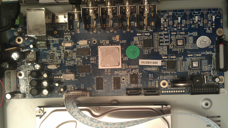

Сообщение fobos » 08 май 2017, 21:54
Добрый день! Попало в руки сие чудо, плата AHB6016T-FL-LS, все напряжения на плате проверены...нет старта. Дамп в почте. Под эту плату нашел дамп с буржуйского сайта, залил, но дальше логотипа загрузка не пошла. Из этого дампа взял u-boot и залил поверх родной прошивки. В результате матрац и вместо лого темный экран и висит. Вывод u-boot:

Сообщение iTuneDVR » 08 май 2017, 23:49
Процессор-то какой?
Фото оборота платы, на которой написана модель?
Да и заливал ты явно не то ;)
Вообщем информации достаточно, чтобы выяснить что это такое и что подойдёт, так что задача решаема ;)
Re: Jassun JSR-P0803 нет старта
Сообщение fobos » 09 май 2017, 00:19
hi3531RFC
