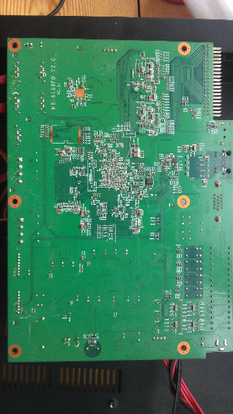

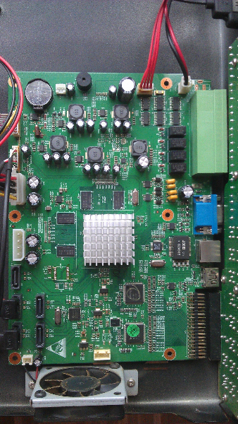

Добрый вечер! Плата MB-6188FD v2.0...Нет загрузки, черный экран, постоянно пищит бипер, в терминале безостановочно перемещающийся пробел (не выводит ни одного символа). Дапм и все, что удалось добыть у тех.поддержке в почте. Тем, что предлагает поддержка, можно воспользоваться только если USB жив, а как быть в данном случае?
Re: Falcon Eye FE-416H: черный экран
Сообщение iTuneDVR » 11 май 2017, 00:52
Всё есть на руках от тех поддержки, так в чём же проблема?
Раскрываем пошире глазки, включаем голову и подымаем загрузчик первым делом, тем более, что он есть ;)
Сообщение fobos » 11 май 2017, 01:04
смущает, что он second...вопрос, а где primary?
Сообщение iTuneDVR » 11 май 2017, 01:26
Главное не повышать влажность песка! ;)
Чтобы задавать такой вопрос, нужно чётко знать структуру, а она как на ладони ;)
Сообщение fobos » 14 май 2017, 23:47
Воспользовавшись советом не стал "повышать влажность песка" и залил поверх дампа подготовленный бут из файлов, присланных техподдержкой. Регистратор загрузился до логотипа и повис, в терминале появился лог бута. Закинул на флешку в корень все файлы заводской прошивки. Вставил в рег, включил питание, регистратор сам подхватил флеху и через USB обновился до рабочего состояния.
