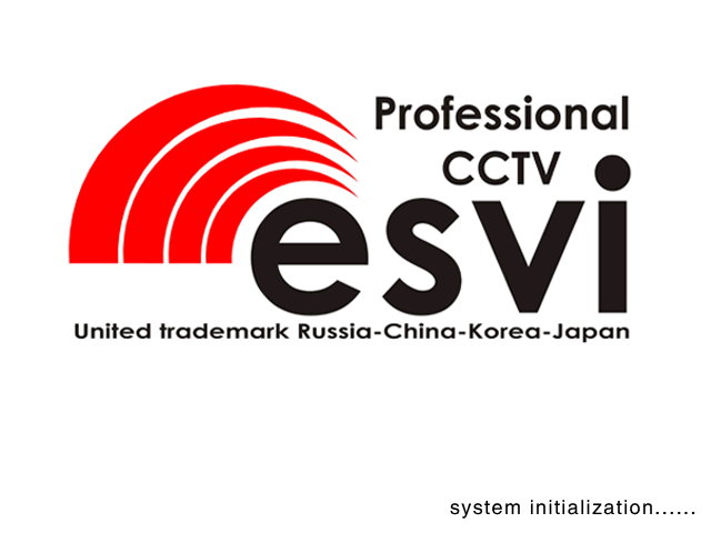

Китайское счастье ESVI EVD-6216NLS-5 завис при загрузке, т.е. прошивка, обратился к производителю он мне мне сует какую то "ДИЧЬ"
ниже скину дамп и то что предложил производитель.
Может у кого есть возможность снять дамп и такого рабочего, или глянуть, что с моей прошивкой заранее спс.
