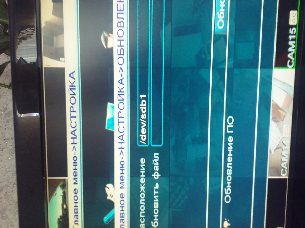

что с флешкой что без флешки в окне терминала ничего не менятеся
1 Подключил флешку
2 mount
3 Меню Обновление
фотки снизу

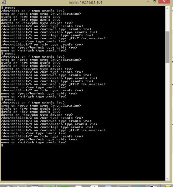

1. Вставить флешку
2. Меню обновление
3. Команда mount.
однако тут и так виден путь
значит при установленной флешке в тот же самый разъем как и на картинке!!! вводишь команду
mount -t vfat /dev/sdb1 /home -rw

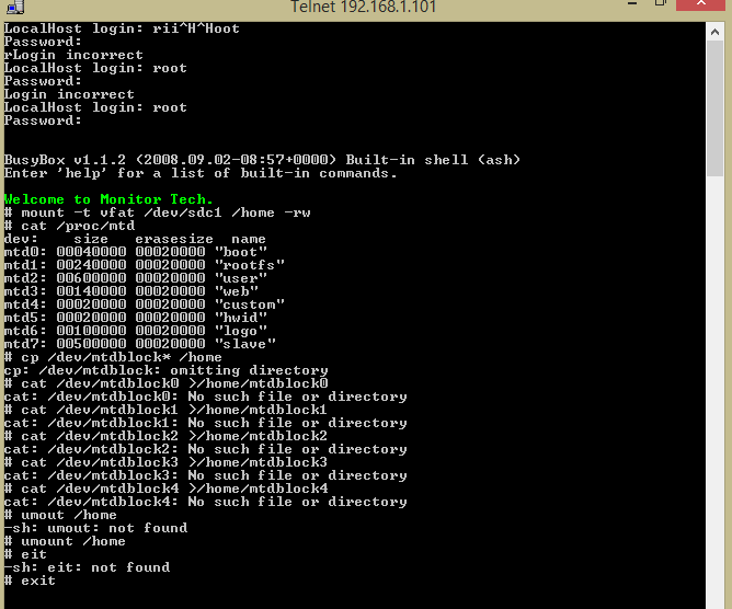

Посмотрите он копируют но файл размером 0
Re: Помогите определить видеорегистратор
Сообщение iTuneDVR » 09 июл 2016, 15:19
упс...
тогда
cat /dev/mtd0 >/home/mtd0
раз ты сообразил поставить нужное имя девайса и mount прошел на ура !

все равно 0 размер и еще он пишет No such file or directory
походу он не может найти исходный файл или папку

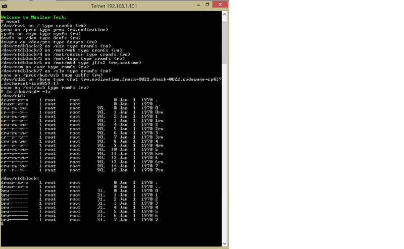

Сообщение iTuneDVR » 09 июл 2016, 16:16
Выполнить
ls /dev/mtd* -la
вывод сюда

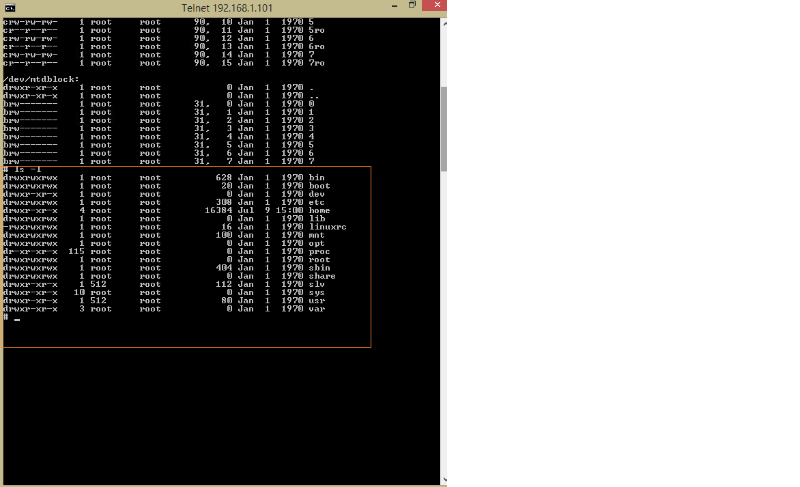

результат команды ls-l
Сообщение iTuneDVR » 09 июл 2016, 17:26
Красным выделено не то!!!
Оказывается, там организация устройств чуть другая, есть каталоги mtd и mtdblock
тогда пробуй
cat /dev/mtdblock/0 >/home/0
или
cp /dev/mtdblock/* /home
Если не пройдет то
cat /dev/mtd/0 >/home/0
или
cp /dev/mtd/* /home

Сообщение bbiko » 10 июл 2016, 16:04
скопиррвалось где то общий размер30 мбт
Сообщение iTuneDVR » 10 июл 2016, 20:39
Засылай в почту, предварительно заархивировав.
