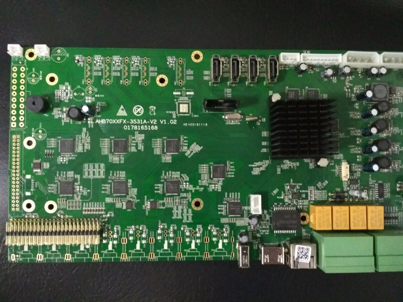

Имеем вот такую железку, постоянно зависает на заставке DVR. Дальше не грузится.
Боюсь ошибиться в выборе прошивки.
но все же раз версия 2, то склоняюсь к тому что эта General_General_AHB7032F-LM-V2_V4.02.R11.7601.Nat.OnvifC.20170902.bin
Регистратор на восстановление (32 канала, аналоговый, XM)

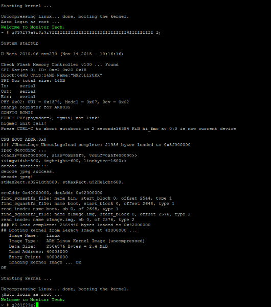

очень странная ситуация, клавиатура вводит какие то непонятные символы. tx,rx,gnd распаяны верно. кодировка в putty стоит UTF-8 ничего не менял. такое у меня впервые.

Бывает и такое.
Все настройки скриншотами (порта, PuTTY)?
Re: Регистратор на восстановление (32 канала, аналоговый, XM)
Скрин с непонятными символами на загрузке?

https://online.sbis.ru/shared/disk/c68c ... f547ff219b
Загрузка проходит нормально. Но вот сама клавиатура реагирует странно на команды. В самом низу все видно, печатает в какой то другой кодировке.
- Скриншот 31.10.2017 14-31-29-813.png (129.53 КБ) 9723 просмотра
