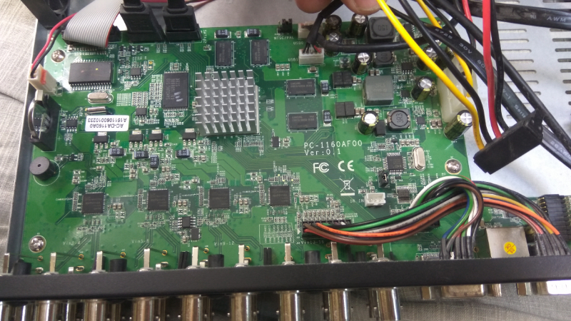

Nand микросхему программатор не опознал
U-Boot 2010.06 (Sep 25 2015 - 13:43:48)
NAND: Special Nand id table Version 1.35
Nand ID: 0xEC 0xF1 0x00 0x95 0x41 0xEC 0xEC 0xF1
Nand(Hardware): Block:128KB Page:2KB Chip:128MB*1 OOB:64B ECC:1bit/512Byte
128 MiB

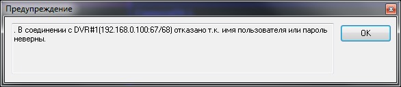

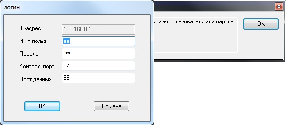

Чуть позже с браузера окно

Какой программатор на руках и что за микросхема flash, полный номинал?
hack2003
Сообщения: 88
Re: everfocus ace da-1160a угадать пароль
Сообщение hack2003 » 29 май 2019, 14:29
https://everfocus.ru/old/productdetail.aspx-id=909.htm есть , а они сказали в путешествие , сказали ребенок не наш.
Samsung K9F1G08U0E а программатор умеет с K9F1G08U0A K9F1G08U0B K9F1G08U0В K9F1G08U0М, может бок переходником я им не чего не шил

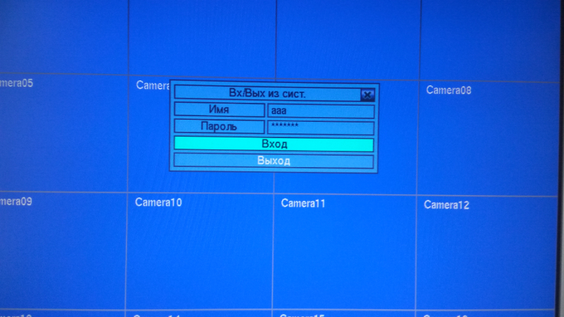

вот такие окна появляются
